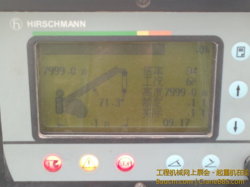

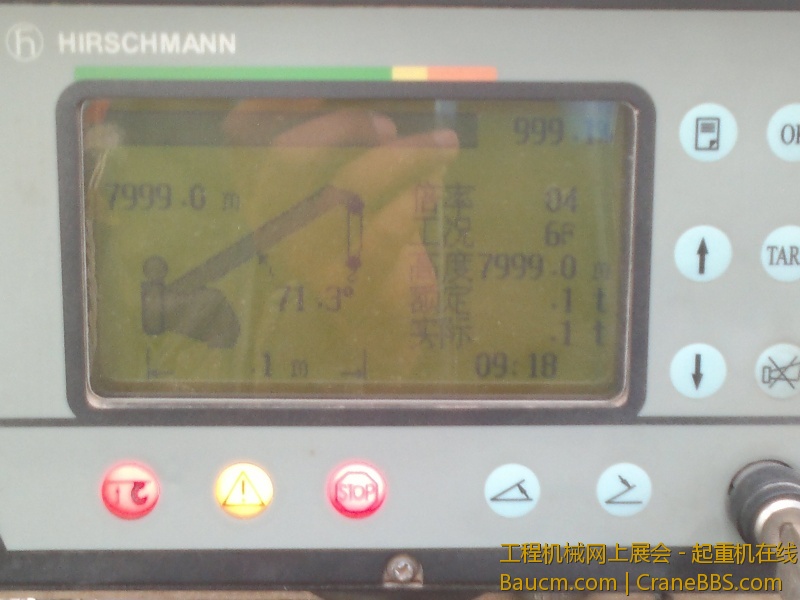

徐工20B电脑问题 求解答
发表于 2013-3-25 12:40 | 显示全部楼层 |阅读模式
这是什么情况啊    天气热了就好了
发表于 2013-3-25 13:12 | 显示全部楼层
我的也出现过此问题   大臂直接7999米 。。。太牛X了。。。。直接拔掉线头。。。。表示 已经几年没用电脑了。。屁屁翘起来就报警啦。。

我的电脑也有这个问题,是卷线里面一零件坏了等待来修理
发表于 2013-3-25 18:44 | 显示全部楼层
长度传感器的问题

 楼主| 发表于 2013-3-25 21:55 | 显示全部楼层
到中午天气热的时候就又正常了      谁能解答
发表于 2013-3-26 10:57 | 显示全部楼层
开机几分钟后,右下角会有故障代码。看看故障代码就好分析了。
发表于 2013-4-15 23:17 | 显示全部楼层
显示器的故障。相信我
