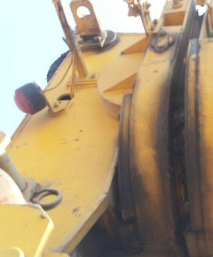

徐工20G上面的红灯!!开那个开关会亮!!!买回来就没亮过郁闷了

;P灯泡坏了或者接触不良:lol

额!!我今天吧搭铁点都打磨了!!就是不知道开那个开关能亮!!线都很好试过了

我在别的地方试过好着呢!!!....不知道在哪开

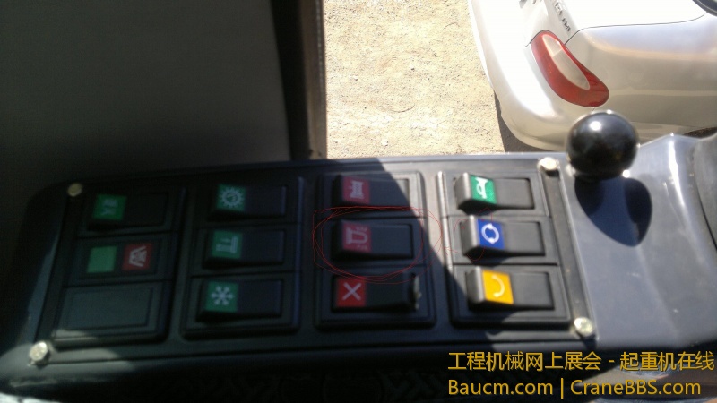

有个警灯的标志,开那个按钮。再上车呢!别按错了!

20的不知道 K5-I是和小灯一起的 晚上干活开灯就亮了

开转灯就亮吧!

开操作室的室内显示灯就亮

就是下车的行车灯开关控制的

开上车室内仪表灯就亮了

上车小灯开关

操控室,第四个开关

把上车的开关都开开

上车大灯开关旁边那个仪表灯开关就是控制臂头灯的

上车仪表小灯

上车室内仪表灯就亮了    还有一个照明灯开关 一起开了才有用的   不然不亮   我试过了  我的20B

应该跟配重上边那两角灯一起亮吧,要么照明灯跟着亮,要么开两角灯跟着亮,上车一共就三个管灯光的开关,一个是照明,一个是两角上的小灯,还一个就是开关背光灯
