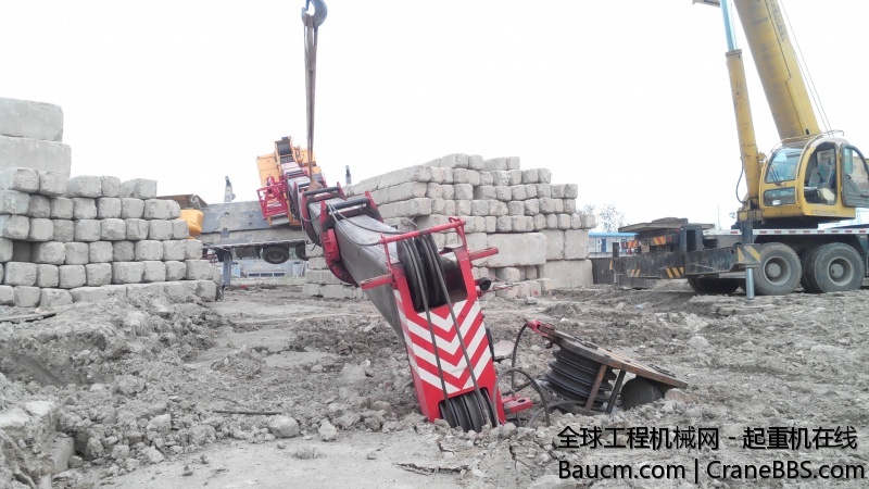

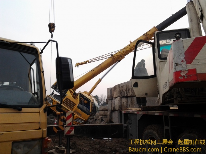

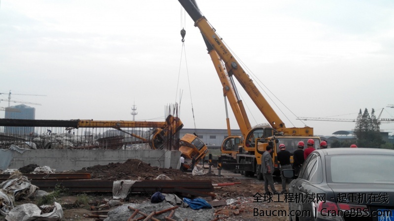

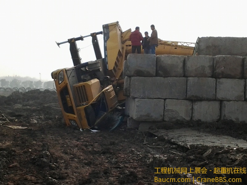

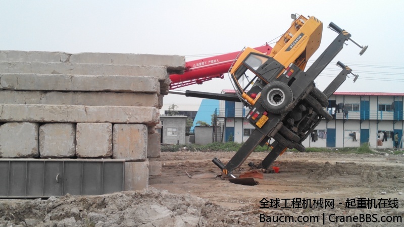

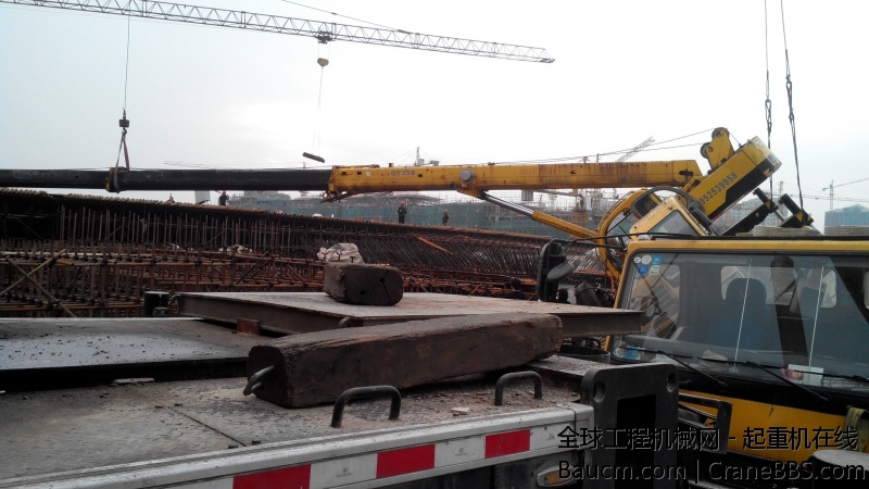

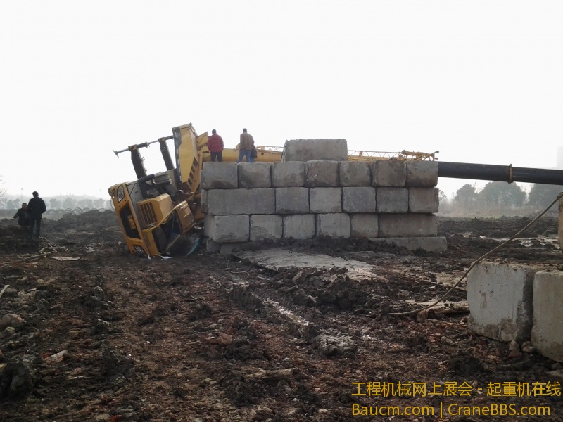

施救事故吊车

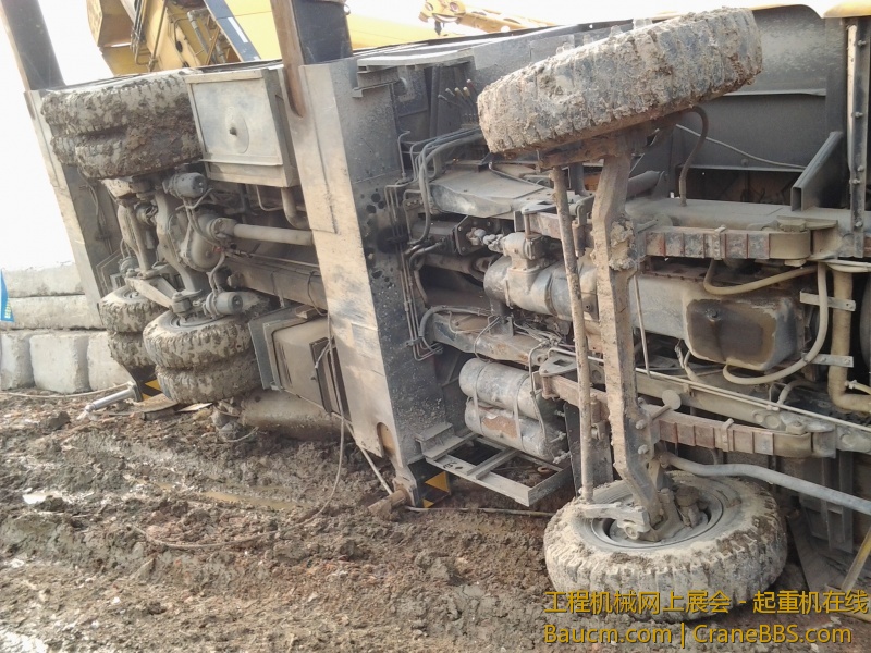

发表于 2013-3-27 21:05 | 显示全部楼层

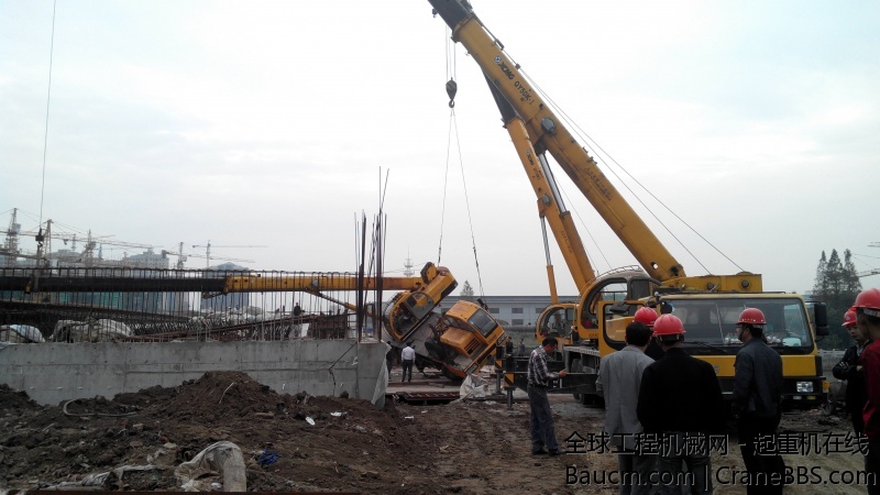

吊大臂的是多少吨..配重怎么这样..没见过..
发表于 2013-3-27 21:12 | 显示全部楼层
:lol20B可怜了
发表于 2013-3-27 21:16 | 显示全部楼层

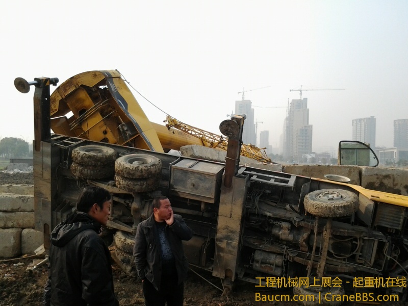

好像一边没伸出水平支腿吧

发表于 2013-3-27 21:26 | 显示全部楼层
可惜了这么新的车。。楼主注意,那副臂应该先拆掉,你看吊起来那么高,万一砸下来就惨了

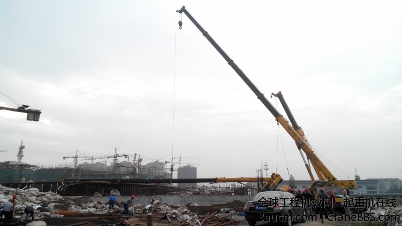

发表于 2013-3-27 22:44 | 显示全部楼层
没垫铁板  铁板小了  ?施工环境不好

发表于 2013-12-4 10:59 | 显示全部楼层

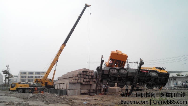

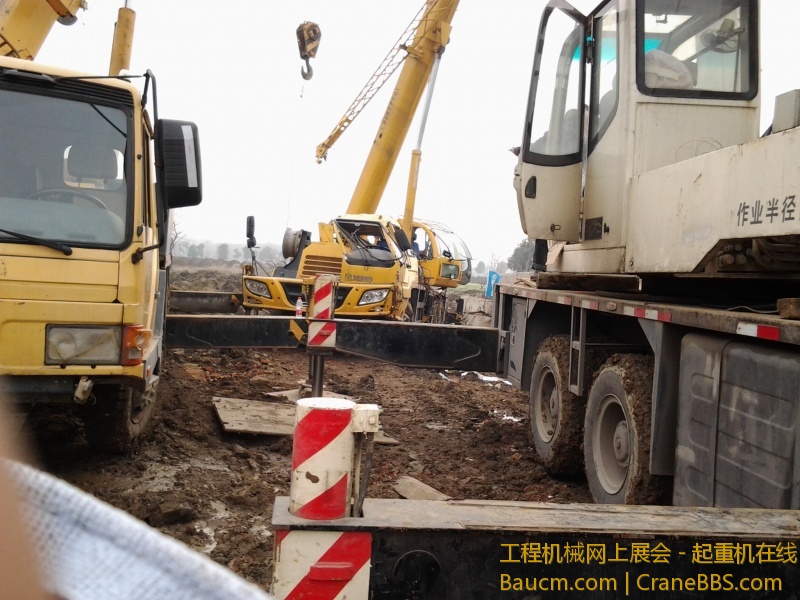

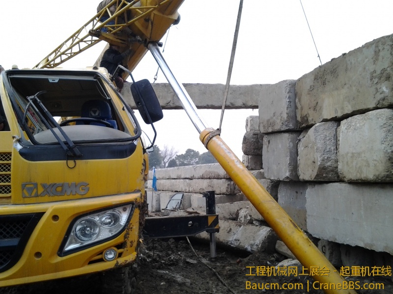

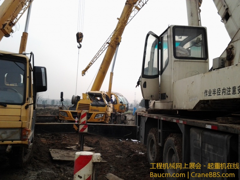

像这类型的翻车施救,一台20一台16就可解决。这样的车子救的多了,哪个驾驶员心里没数啊。别把它想象的那么重,首先它是在失去平衡后导致的翻车。只需20吨把它扶至平衡点,一个16吨守一把就好了。大车去了很简单,就是可以骗到好多钱。。。 IMG_20130910_125841.jpg
发表于 2013-12-4 11:02 | 显示全部楼层

发表于 2013-12-11 20:21 | 显示全部楼层
厉害啊20B真的以为31米能吊1吨呢
发表于 2013-12-11 20:28 | 显示全部楼层
这个吊司机,吊货不出腿,你不是找死是什么啊,一个字,滚,滚之前把修车的钱给付了。
