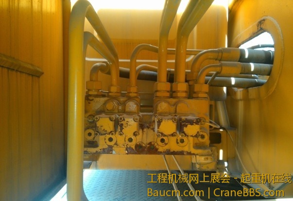

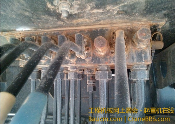

SF们徐工20G的机子怎么调出腿平出!和垂直快慢!!还有变幅油缸扬起很慢!!出2.3.4很慢!不加油好慢啊!加油出杆子能快一点不过到飞到4000转太烧了
这个是上车的
这个是上车的
下车腿子的
下车腿子的

下车支腿多路阀上两个溢流阀左边管水平油缸右边一个是管多路阀主压力的,上车找个SF调吧。
发表于 2013-3-28 20:35 | 显示全部楼层
我估计是支腿那益流阀松了

 楼主| 发表于 2013-4-2 19:39 | 显示全部楼层
徐州东胜 发表于 2013-3-28 19:32 static/image/common/back.gif
SF能在图上划个吗???太多了
loveting1228 发表于 2013-3-29 21:05 static/image/common/back.gif
把压力调大点,溢流阀调调就什么都解决了
SF图上给个指点那个是溢流阀

发表于 2013-4-4 15:20 | 显示全部楼层
temp0321a 发表于 2013-4-2 19:39 static/image/common/back.gif
SF能在图上划个吗???太多了
下车就那2个啊,上车自己调不好。
