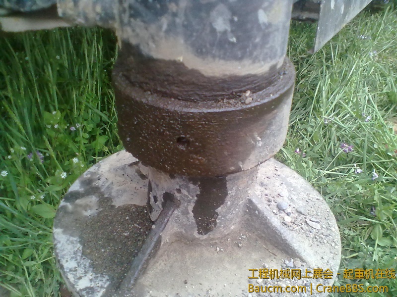

 楼主| 发表于 2013-3-28 20:26 | 显示全部楼层
这个是什么情况?怎么办!
发表于 2013-3-28 20:33 | 显示全部楼层
换油封、

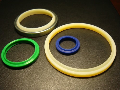

拆下來,拧開外圈,要費點劲抽出油壓芯,抽出時液壓油要找個東西盛著。
尾端螺母拆開,活塞往螺母方向抽出來,然後看活塞內外的油封尺寸,記一下各個油封位置,換上新品,裝回。
有幾點要注意:
油壓芯請把它當大老爺好好伺候,不要胡砸亂碰的。
油封有的具有方向性,所以要拿紙筆好好記錄油封位置與方向。

谢谢高手指点。你说油封还有方向的啊、。那我的注意点 ,。上面液压锁那里要不要拆掉呢?这两天忙。明天休息就拆下来看看。。我的先买了油封在说不然拆下来没东西换就完了!
发表于 2013-3-30 22:50 | 显示全部楼层
像這種的就有方向性。
活塞拆下來,除了外環有油封,內面也是有油封的喔!
拆了油封後活塞肯定是髒髒的,泡點柴油,用乾淨的布洗洗擦擦
新油封可以先抹抹液壓油潤滑一下比較好裝,不過用熱水泡軟也行
保險的做法:先去给廠家換一次,自個兒在現場觀看學習,這學費只須繳一次就行。
