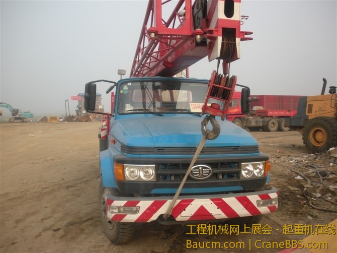

我的发动机一到12月底就发动不着,我的车一直在大同,冬天晚上温度都在零下20度,白天也能达到零下10度以下。我用的是-35号柴油,我的其他吊车没有此情况。等过了冬天,就可以发动了。请问各位大侠,是怎么回事?

我得油箱、油底用喷灯一直烤,也是不行。我得发动机是一汽大柴道依茨的。
