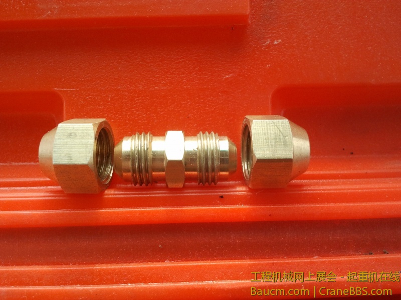

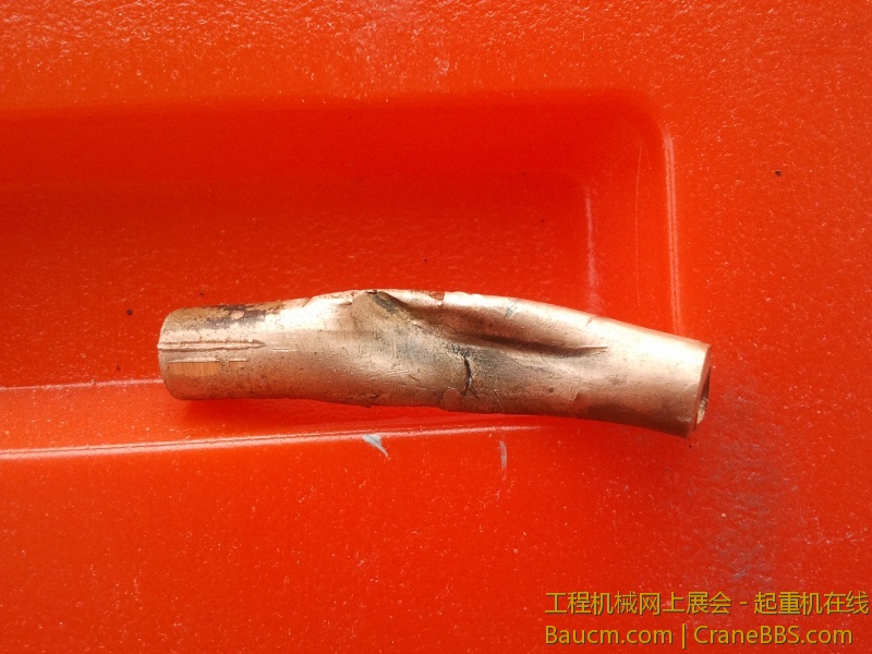

底盘上的一根油管与后桥碰撞挤压破了,此管为上车油门管底盘部分。

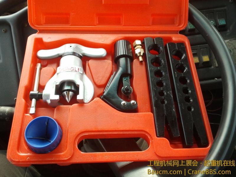

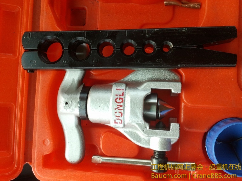

扩口器全套工具95元
扩口器全套工具95元

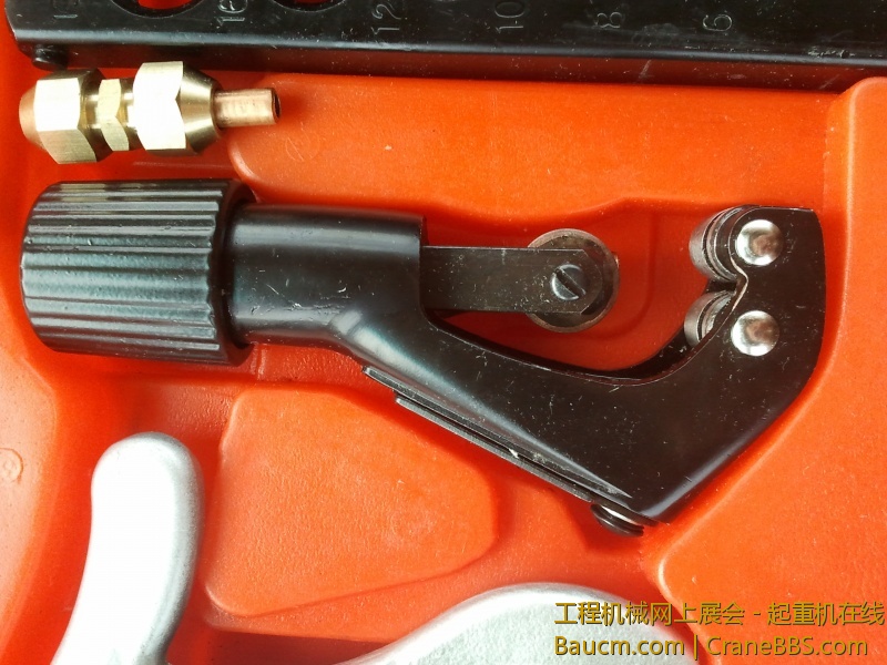

切管器 先用它把破的一段切掉
切管器 先用它把破的一段切掉
这就是破损的一段,被切掉了。
这就是破损的一段,被切掉了。
先把两个螺帽套在两边的管上(此件为另外购买每只5元)

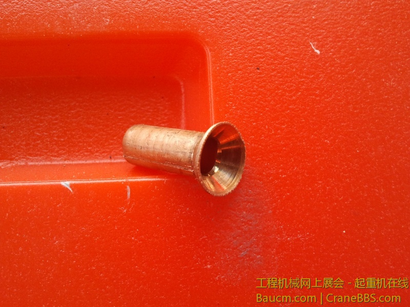

再用扩口器把两个管头扩成喇叭口状
再用扩口器把两个管头扩成喇叭口状
操作中无法拍照另作一个样品
操作中无法拍照另作一个样品
最后把这套螺丝拧到一块就完工了,如果漏油可加生胶带。

 楼主| 发表于 2013-4-1 20:09 | 显示全部楼层
唐山制造 发表于 2013-4-1 19:00 static/image/common/back.gif
从哪里买的啊?我也需要一套
一般维修空调,制冷的店里有卖的,我的就是在那店里买的,95元,网上也有卖的。

老工具了。老东风140原车带。现在铜管也少了,不常用了。
