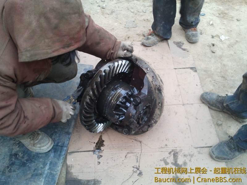

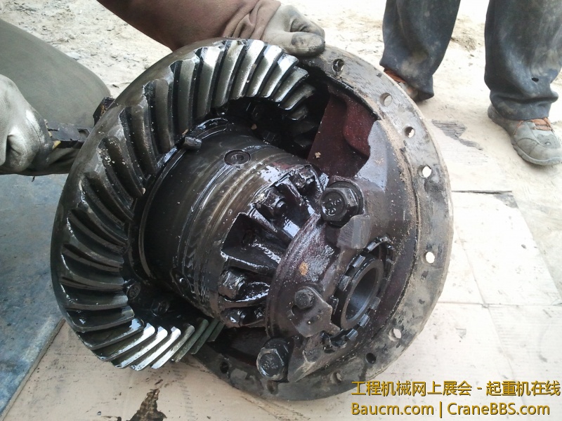

去年冬天在路上正常行驶后桥发出很大的响声,伴随有强烈的震动,随后后桥就发出有规律的响声,心想坏了,肯定摊上事了,摊上大事了,钱也挣不成了,赶紧开到修车的地方,判断后桥差速器损坏,具体损坏程度还得等拆开后才能确定,果不其然,打开后发现差速器总成已经严重损坏,不可修复,遂去售后购买总成,2800元,一桶后桥油300元,密封胶一罐10元。
损坏的差速器
损坏的差速器
就这玩意两千多
就这玩意两千多

记得是伞形齿轮的轴承散架了,滚柱脱落出来卡到齿轮啮合处,硬把齿轮掰断了几个牙,并且把轴承孔也涨裂了,此孔是与差速器外壳一体铸造而成,所以没法修复,跟长时间没换油也有关系,大家都多长时间更换后桥油?
