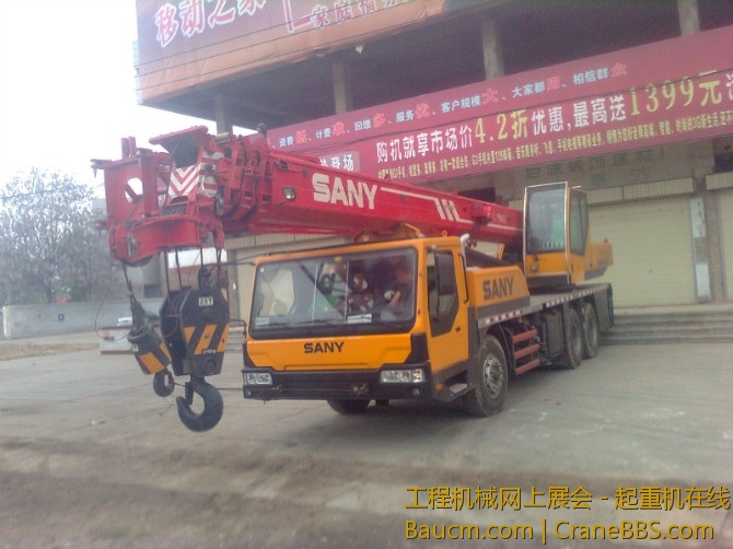

三一车全伸臂,缩臂的时候大臂颤抖,震动,有响声,缩到25米以下没响声,也不抖.3年车了,过保后,售后鸟都不鸟了!

大臂上的伸缩钢丝绳该紧了!紧过之后,再让修液压的看看大臂伸缩油缸的平衡阀有没有问题...很简单的!几百块搞定!

你注意看基本臂上有两个小圆洞,二节,三节也有。趴平升臂圆洞重合,看见黄油嘴了,打足了就好了。:victory:

大臂缺黄油了  仰的越大越抖

小角度缩臂不响,大角度响抖,大臂上点油吧。

把臂抬高再伸缩行不行?开多少年车了,这个常识都没有。

直接摸点黄油, 前后都摸。 在角度60° 缩杆就行了。 这个问题很明显是新手问题。任何车全出都是有斗的现象

新车抖是黄油少了。旧车就不知道啥问题了。。。

旧车是黄油干啦!
