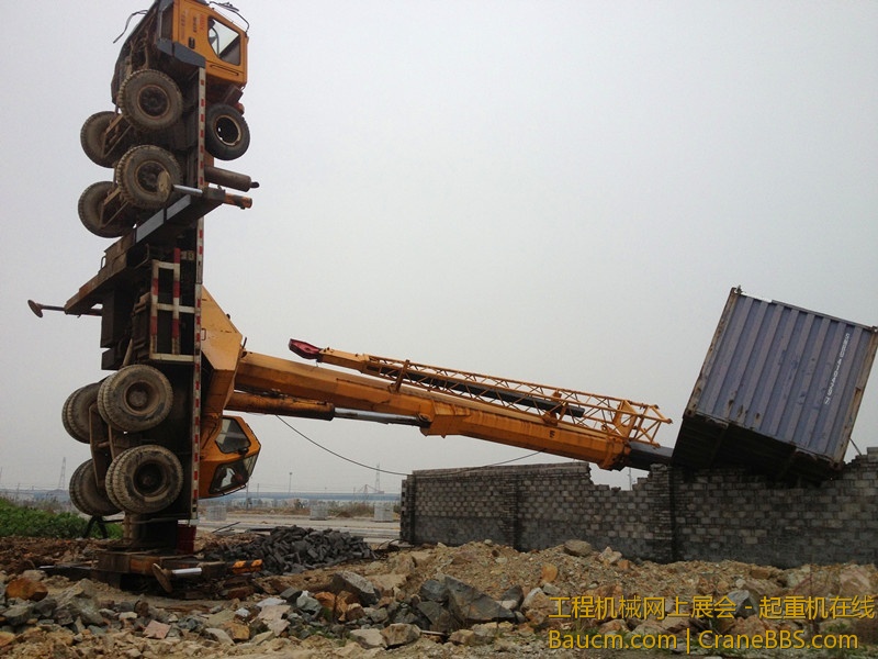

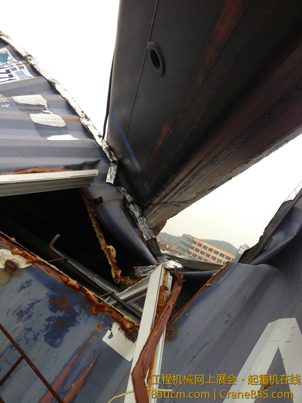

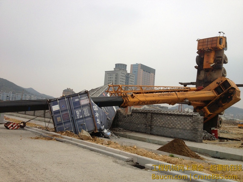

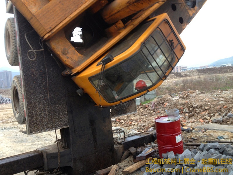

今天下午刚倒的 IMG_0221_副本.jpg IMG_0225_副本.jpg IMG_0228_副本 - 副本.jpg IMG_0224_副本 - 副本.jpg IMG_0226_副本 - 副本.jpg IMG_0222_副本.jpg IMG_0226_副本.jpg IMG_0228_副本.jpg IMG_0223_副本 - 副本.jpg IMG_0227_副本.jpg IMG_0229_副本.jpg IMG_0223_副本.jpg IMG_0225_副本 - 副本.jpg IMG_0221_副本 - 副本.jpg IMG_0224_副本.jpg IMG_0222_副本 - 副本.jpg IMG_0227_副本 - 副本.jpg

 楼主| 发表于 2013-4-1 21:33 | 显示全部楼层
761111LKE 发表于 2013-4-1 21:31 static/image/common/back.gif
什么原因
10T重。有点小超,主要腿没垫,陷了
发表于 2013-4-1 21:34 | 显示全部楼层
超多了吧

距离远了
发表于 2013-4-1 22:03 | 显示全部楼层
偷懒的下场:@

40尺的集装箱50吨吊放远较难,不能轻视。

我以为幅度远了呢~~~

40呎空箱重約4.3噸,估計送逺只達十六米遠。
LZ說重達十噸,那麼只能送個12米逺
看图片,應該是為了閃過圍牆所以收的老高,車尾一翹,來不及放绳被拉倒了

爱吃猫的小鱼 发表于 2013-4-1 21:33 static/image/common/back.gif
10T重。有点小超,主要腿没垫,陷了
我说这车没任何损失,人家又要喷我。  重要部分没损坏,损坏部分有保险。 扶起来就是了。

发表于 2013-4-2 09:52 | 显示全部楼层
10T重。有点小超,主要腿没垫,陷了
要是10吨的话就不是小超了,是大超了。从现场来看,回转中心到过了围墙的幅度在15米以上,就算是70吨来干也满载了。就算垫了腿不沉脚也可能会翻车。顺便问一下压住的摩托车是不是本田的???:lol
