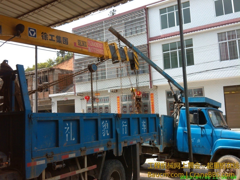

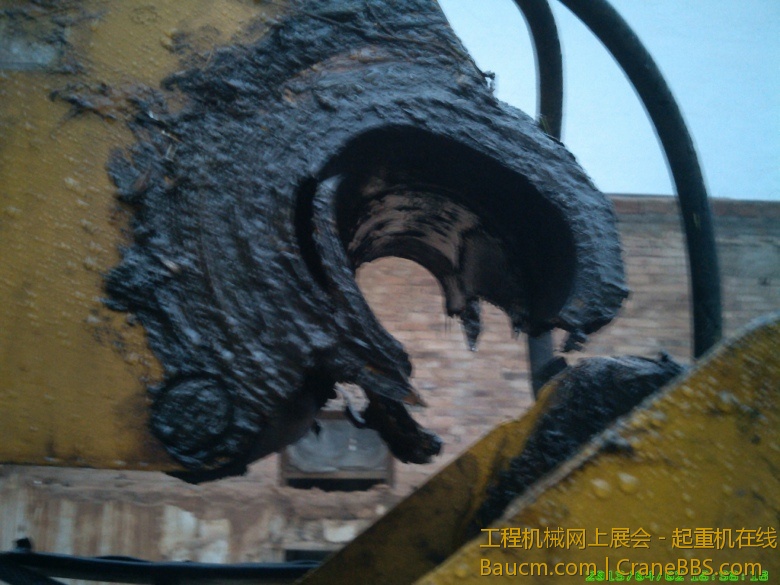

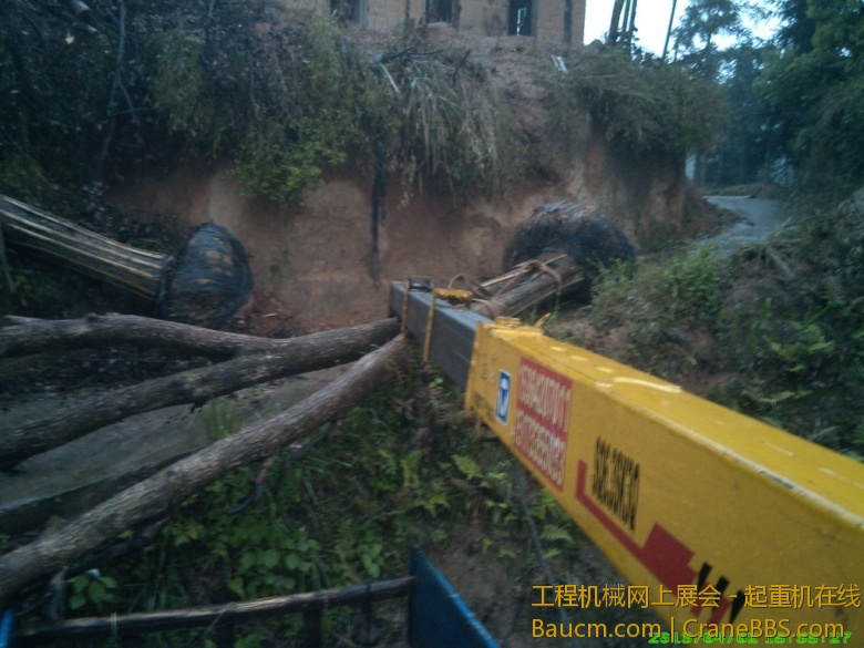

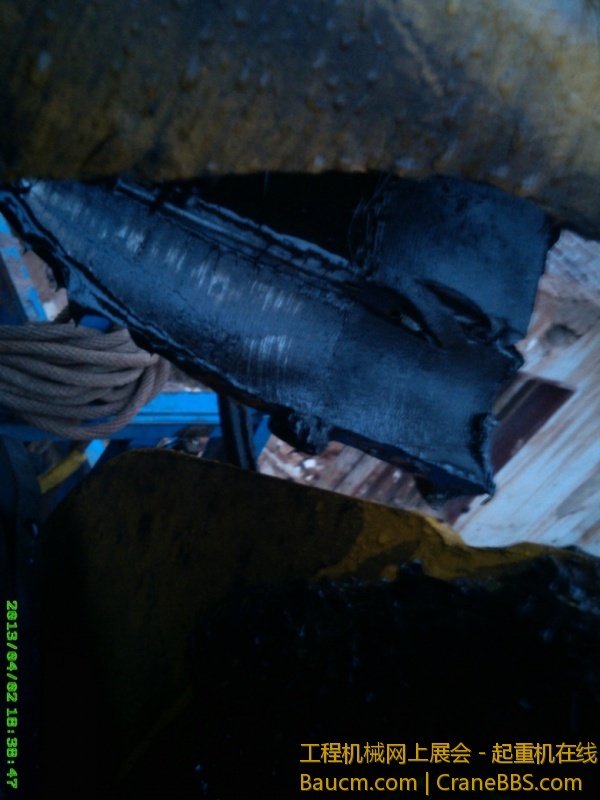

我的徐工6.3吨随车吊今天下午6点多把大臂末端销子孔拉开了
发表于 2013-4-2 23:09 | 显示全部楼层 |阅读模式
是不是设计的问题啊
是不是设计的问题啊
扬起大臂就掉下来了
扬起大臂就掉下来了
明明是早就开了,都生锈了,厂家说过保一个月不管了

徐工的随车吊,,不行的,,,,你的6.3吨,,当十二吨用,,当然不行了,,,老是超
 楼主| 发表于 2013-4-2 23:40 | 显示全部楼层
哪里超了? 从来没有的。车子轻想超也超不了的

质量和设计问题那按销子的地方太靠后了,自己找个好点的焊工自己搞结实点:(:L

 楼主| 发表于 2013-4-3 11:49 | 显示全部楼层
不是
我是湖南株洲的
这个销子套太薄了

别觉得超载给你能挣钱,车也在带伤。总有车发飙的那天。。

焊一下用吧,你找他、、、、、难、、、、、

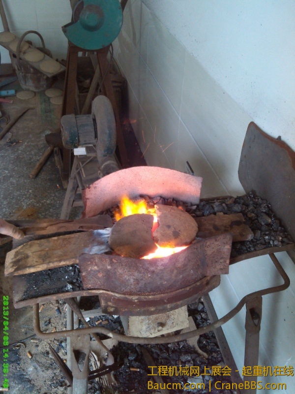

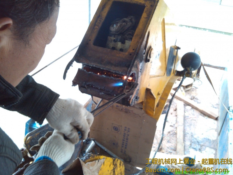

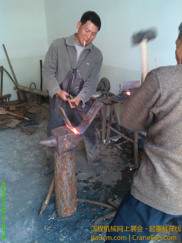

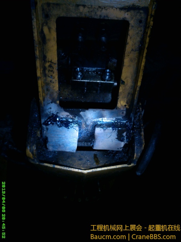

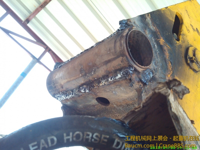

 楼主| 发表于 2013-4-8 21:46 | 显示全部楼层
修好了
我们这没有保护焊
发表于 2013-4-8 22:20 | 显示全部楼层
这么修 不怕再出现问题吗
