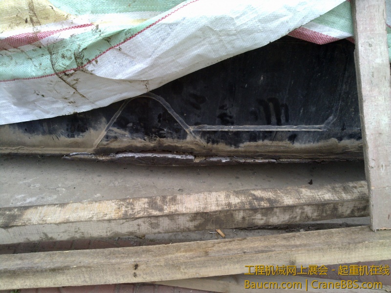

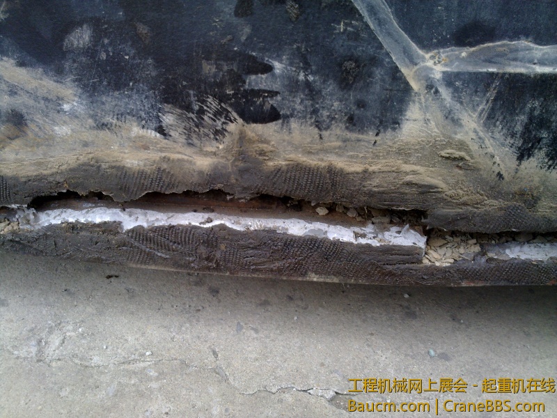

如题,70的腿粗的一节吊重时下口开焊了,超过50公分。绝对没超载。:'(  不知其他三个寿命如何 过两天上图

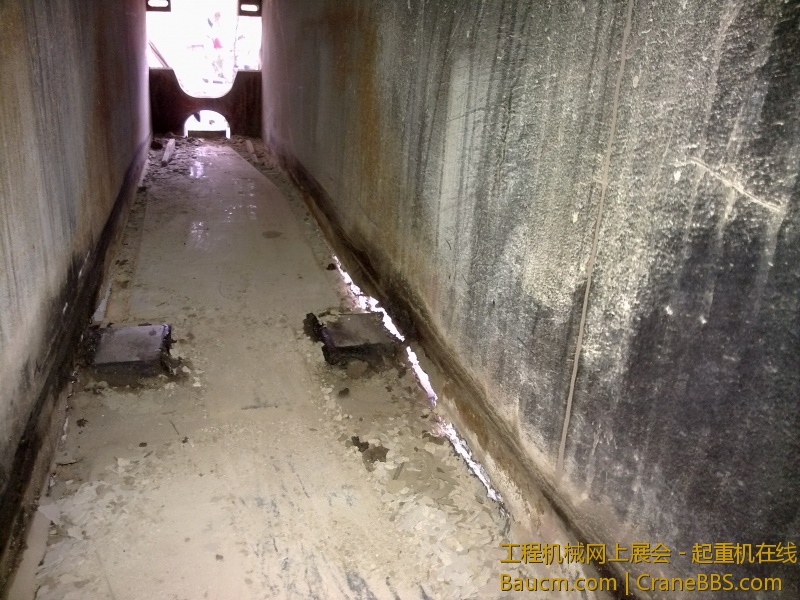

 楼主| 发表于 2013-4-5 17:56 | 显示全部楼层
够惨吧
够惨吧
够长吧
够长吧
上图了,

你这不是开焊  ,至钢板质量问题
