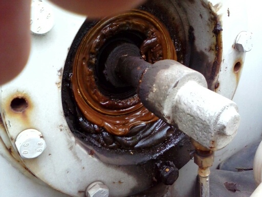

小卷扬这是怎么了 请SF帮忙

 楼主| 发表于 2013-4-7 20:18 | 显示全部楼层
液压维修 发表于 2013-4-7 20:16 static/image/common/back.gif
没看出哪不对啊
黄油都出来了啊

发表于 2013-4-7 20:54 | 显示全部楼层
黄油不是高速高温的
发表于 2013-4-7 21:00 | 显示全部楼层
卷扬里进水了
发表于 2013-4-7 21:33 | 显示全部楼层
密封圈

发表于 2013-4-7 22:28 | 显示全部楼层
过热的原因把

发表于 2013-4-8 11:16 | 显示全部楼层
那里应该有个风尘盖的吧
发表于 2013-4-8 12:08 | 显示全部楼层
油封  坏了
发表于 2013-4-8 13:13 | 显示全部楼层
;P油封坏了
发表于 2013-4-8 13:53 | 显示全部楼层
发表于 2013-4-8 17:42 | 显示全部楼层
发表于 2013-4-8 17:57 | 显示全部楼层
液压油乳化   和黄油混合在一起!建议拆卸用柴油清洗!

 楼主| 发表于 2013-4-9 16:23 | 显示全部楼层
oucl888 发表于 2013-4-8 17:57 static/image/common/back.gif
谢谢了 那液压油怎么会到这里来啊 又不漏油
发表于 2013-4-9 20:23 | 显示全部楼层
湘潭华盛吊装 发表于 2013-4-9 16:23 static/image/common/back.gif
看看油封有没有坏,是不是长期么有使用。这个图片不能反映太多问题。要是在现场可以准确判断,建议联系售后!
发表于 2013-4-10 13:47 | 显示全部楼层
油封坏了吧
