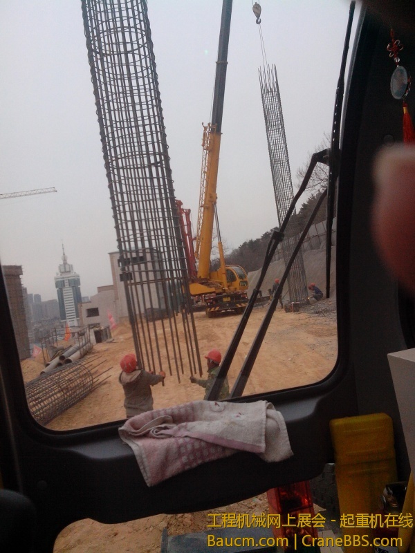

IMG20130329005_jpg_thumb.jpg 没问题  我下的笼子35米左右 也是分三节焊接
你这个是小笼 好下 就是把笼子移位最麻烦 不移大小勾又容易跑出来
