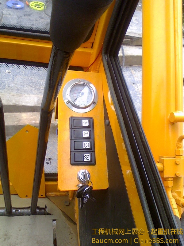

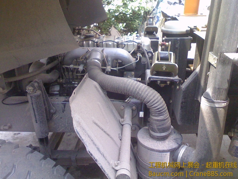

上车只有启动功能无熄火功能  今天成功升级成可以熄火的功能 原车只有下面是拉线的

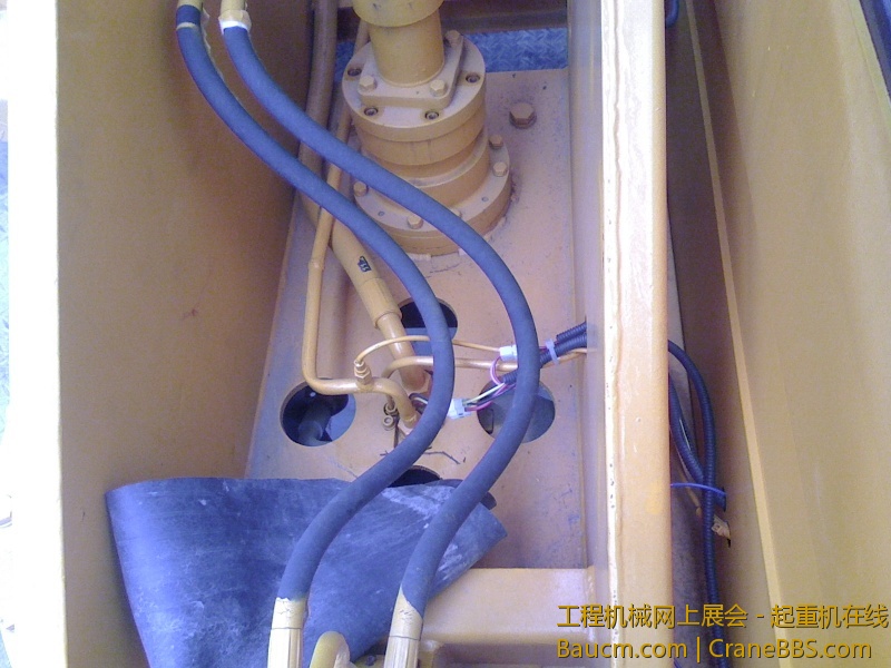

要看中心回转有没有多余的线头

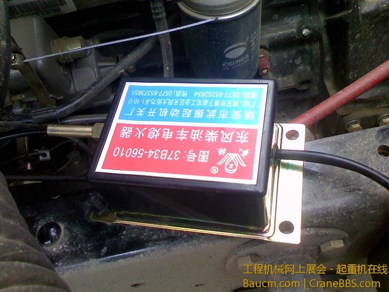

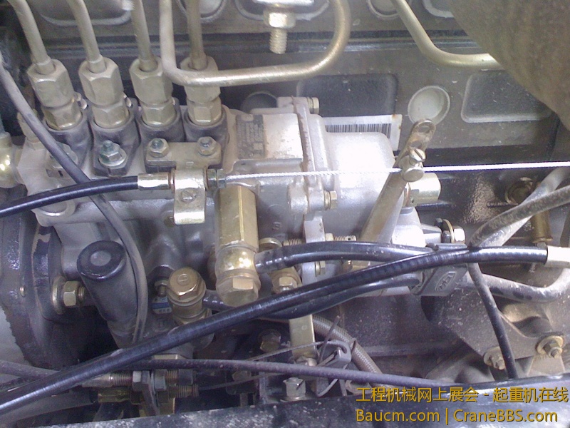

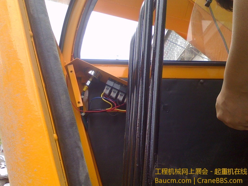

你好 你们的车我不清楚 我的这车中回只有三根线 一根电源一根启动一根散热器 我把散热器的线断掉  散热器本身下置 整个上车控制不是多余 我在车头单独装个开关控制他 利用散热器的开关控制熄火 先把车头控制 改装好 正常以后 把控制线断掉《兰色的》 中间加一个继电器  利用长通触电  上车控制信号来了 继电器吸合 控制线断电 车子也就熄火了 只要车子中回在三根线以上的都可以改装  改装成本不高 电熄火器一个 120元 继电器+座子15元 线材若干估计20元

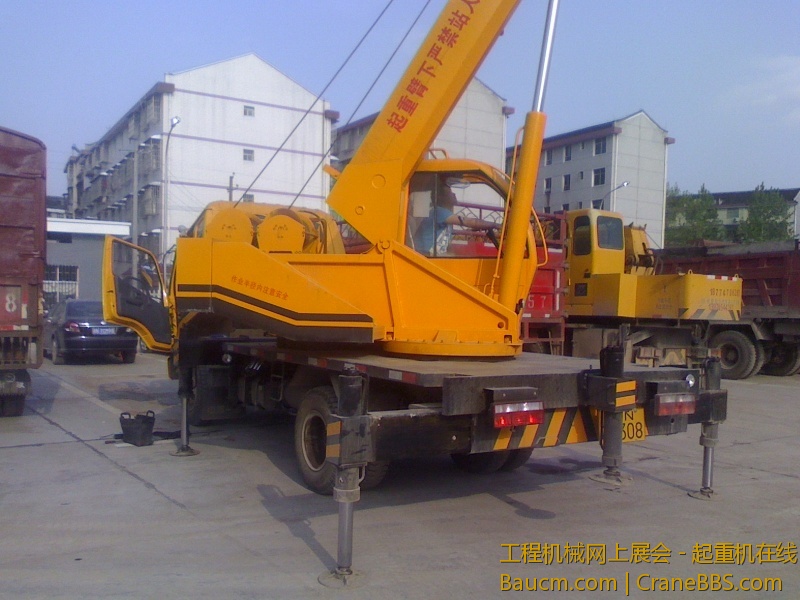

拜拜就拜拜 发表于 2013-4-13 20:41 static/image/common/back.gif
你的小八全伸臂敢爬平不.
我的敢 全吐24米··前两天刚抹了黄油 就是没照 呵呵

你的下车时电控熄火的可以改 前提是你的中回要有多余的线头

不行 单独接根线你怎么回转呢?

所以我的长江小8 改的遥控启动与熄火 我的中回就一根线
