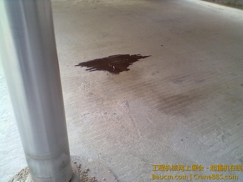

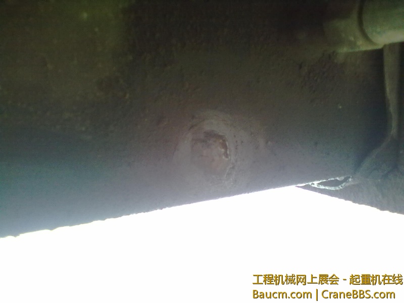

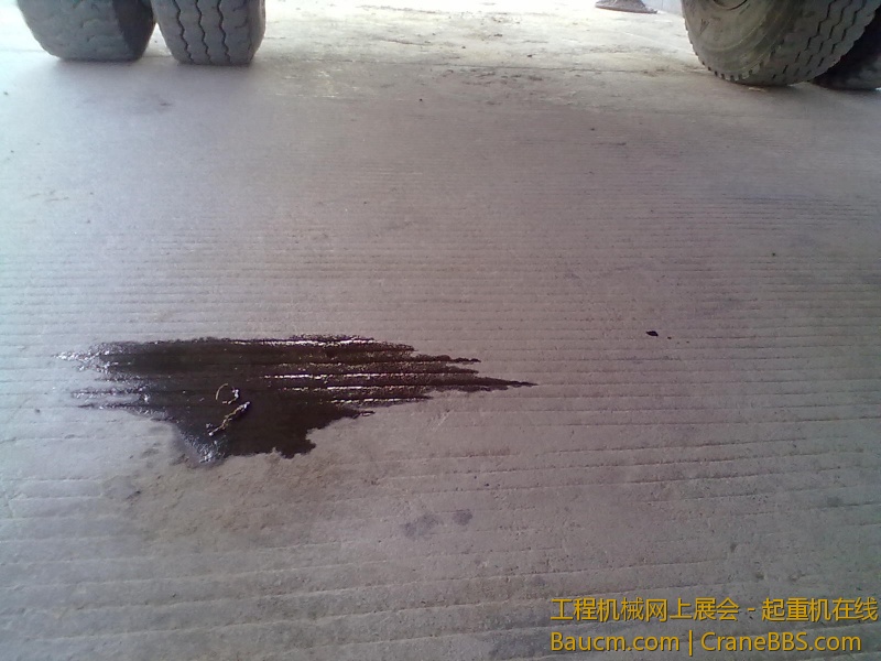

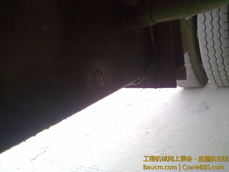

油箱破了个沙眼!必须的拆下来油放干净电焊!但是现在忙没时间弄。就有透明皂补,但是补不住,SF门有什么好办法可以暂时堵住!

你这是油箱底下漏。。又不是什么死角。。直接全伸腿。。全伸臂。。全抬臂。。
然后找几个桶在下面放油。。估计也放不出来多少。。放完直接焊接就OK了。。容易得恨。。给别人干。。100搞定。。

要是直接车收好了放干拆下来行不行 为什麽要全出腿全出臂?什么原理SF说下!

全升臂了油就到大臂里面去了,油箱就没那么多油了!

巧了我今天才焊的~30块钱~吧邮箱油放的就行了 直接电焊的
