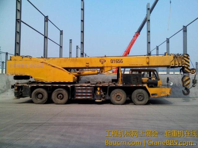

2节臂出完之后,转换开关转了之后,345节臂没反映,在线等各位大师解答

检查一下转换电磁阀是否有动作

三楼很对,看一下转换电磁阀有动静没有!

看一下电磁阀是否得电,可能是卡死了,可以用小铁丝捅住阀芯伸345

电磁阀线圈有可能烧坏了

不是伸缩换向阀坏了,就是电磁阀坏了

看下电路问题起,,电磁伐字典检查下

传感器老化,拆掉不要了

1,2缸转换电磁阀未得电或电磁阀卡了。
