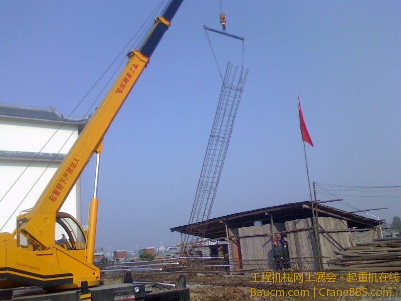

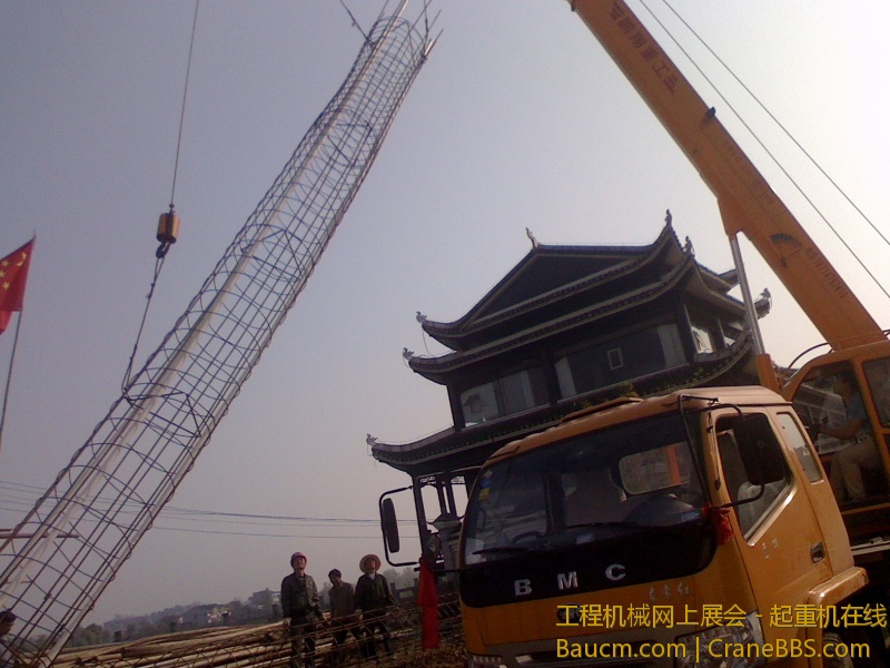

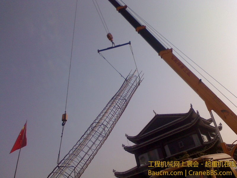

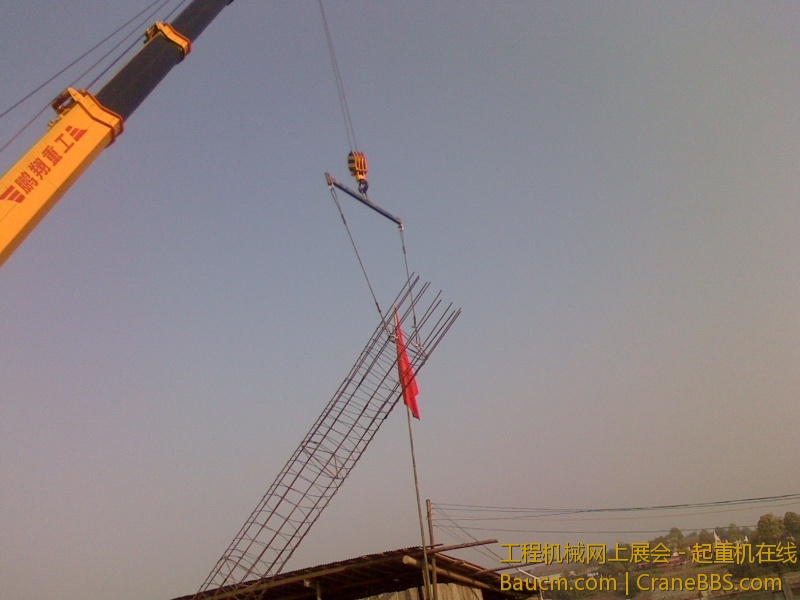

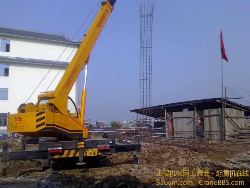

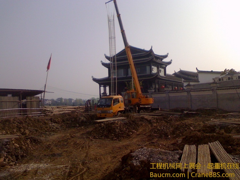

13米多的笼子 IMG0414082400.jpg IMG0414082401.jpg IMG0414082402.jpg IMG0414083400.jpg IMG0414083500.jpg IMG0414083700.jpg

13M的笼子还大小钩!一钩搞定!

人工挖井?

没办法我的长江小八大臂短了这车正好   你们看见没里面有检查用的胶管很脆的怕段没办法这才大小钩(配合)的

你的吊的方法错误了,不过这个笼子也太假了...................................

什么意思啊!应该怎么吊啊!

人工挖井啊   很少见的
 楼主| 发表于 2013-4-29 08:02 | 显示全部楼层
涿州123 发表于 2013-4-29 06:34 static/image/common/back.gif
人工挖井啊   很少见的
大车不敢进去 怕挤垮了人工井

大钩太偏了,小钢丝绳出槽卡死了。
