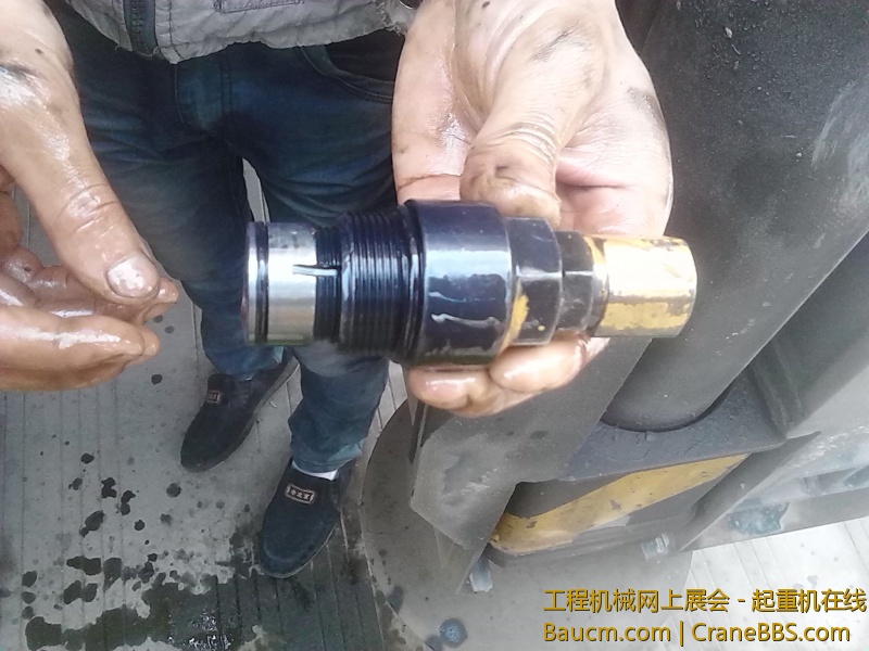

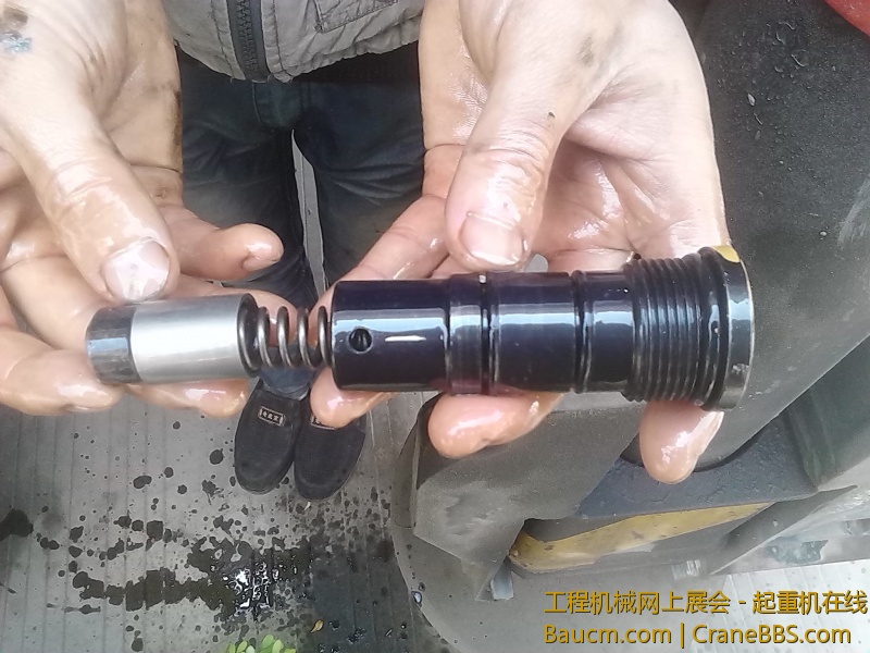

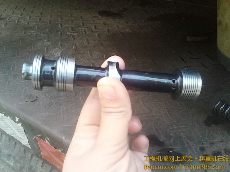

IMG_20130416_135240.jpg IMG_20130416_135952.jpg IMG_20130416_135050.jpg 请问这三个是什么阀啊?
 楼主| 发表于 2013-4-16 15:04 | 显示全部楼层
大臂经常没动作,要钩子同步用,大臂才有动作,主溢流阀换过了。还是有这样的问题。不知道是哪个阀的问题。来了个修理工,叫我把主溢流阀,跟合流阀换了。可是怎么也找不到合流阀在哪里。07年3月16D 。大家帮帮忙吧。

地一个应该是操作阀芯,后面的是调压的,最后一个有点像锁芯和限压阀

分别是合流阀杆,溢流阀,充液单向阀

分别是合流阀杆,溢流阀,充液单向阀
你好,请问16d的合流阀在哪里啊!我把组合阀后面几个都拆下来都没看到哪里有合流阀啊!图片上最长那根人家说是分流阀!我都糊涂了!请指教

你好,请问16d的合流阀在哪里啊!我把组合阀后面几个都拆下来都没看到哪里有合流阀啊!图片上最长那根人家 ...
你那个是分流阀,你这个车没有合流阀,只在卷扬联侧面有个合流单向阀,你把它拆下来看看
