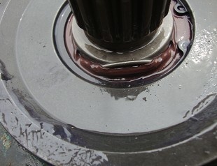

三联串泵输入油封漏油是什么原因引起的
发表于 2013-4-16 18:26 | 显示全部楼层 |阅读模式
请求高手出招
输入轴承位置
输入轴承位置

 楼主| 发表于 2013-4-16 18:37 | 显示全部楼层
三联串泵输入轴的前端面
发表于 2013-4-16 19:12 | 显示全部楼层
内泄

发表于 2013-4-16 20:10 | 显示全部楼层
系统背压

发表于 2013-4-16 20:42 | 显示全部楼层
那个油封不是高压油封吧
发表于 2013-4-16 20:43 | 显示全部楼层

 楼主| 发表于 2013-4-17 09:06 | 显示全部楼层
20吨吊 发表于 2013-4-16 20:42 static/image/common/back.gif
那个油封不是高压油封吧
是高压油封
狼烟 发表于 2013-4-16 20:10 static/image/common/back.gif
系统背压
那要怎么处理呀
发表于 2013-4-17 10:27 | 显示全部楼层
压力调节

发表于 2013-4-17 12:25 | 显示全部楼层
里边 有钢支撑
 楼主| 发表于 2013-4-17 13:23 | 显示全部楼层
骨架油封里面一般都是有的
发表于 2013-4-17 14:33 | 显示全部楼层
泵内泄 压力过大!泄油路不畅?

 楼主| 发表于 2013-4-18 11:29 | 显示全部楼层
PENGPENG 发表于 2013-4-17 14:33 static/image/common/back.gif
泵内泄 压力过大!泄油路不畅?
求高手支招,有没有好的办法处理

发表于 2013-6-6 21:39 | 显示全部楼层
这个像是中联的车上的  如果是新泵的话 去掉卡簧 更换一个新轴封就可以了  如果是旧泵的话  最好拆开泵 查看内部是否有磨损了
