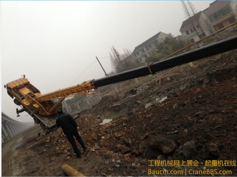

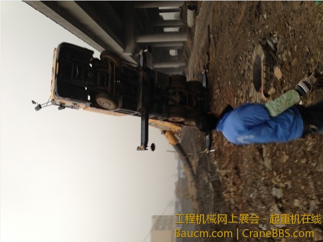

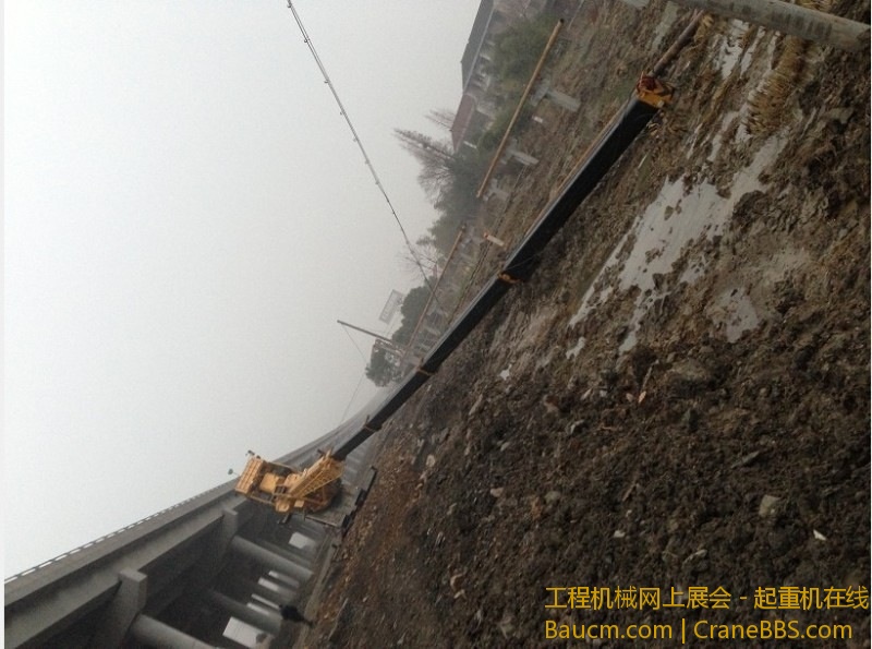

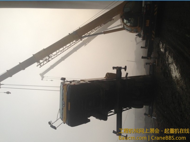

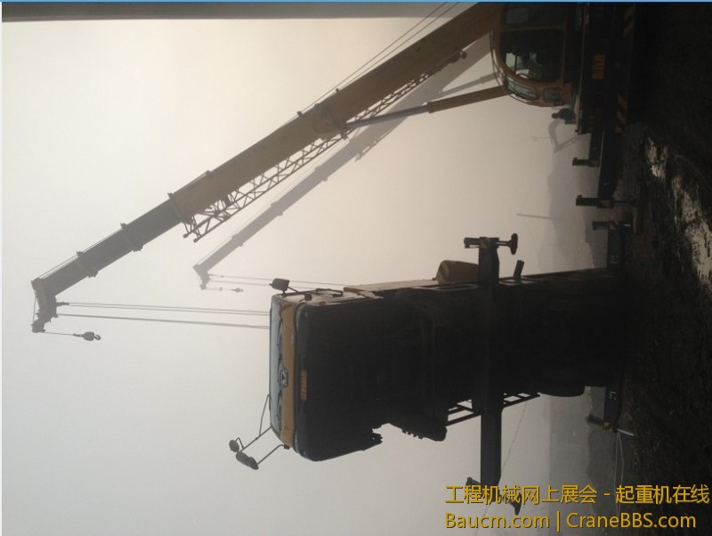

地软腿打的不好!损失不太大弯了两个垂直油缸三节臂根有点凹!
 楼主| 发表于 2013-4-19 11:31 | 显示全部楼层
搁天一辆K5一辆20B扶起来的

到现在保险公司还没赔呢!只答应修复不换臂!自己换两条腿天天还干活呢!要说一下太平洋保险真垃圾!

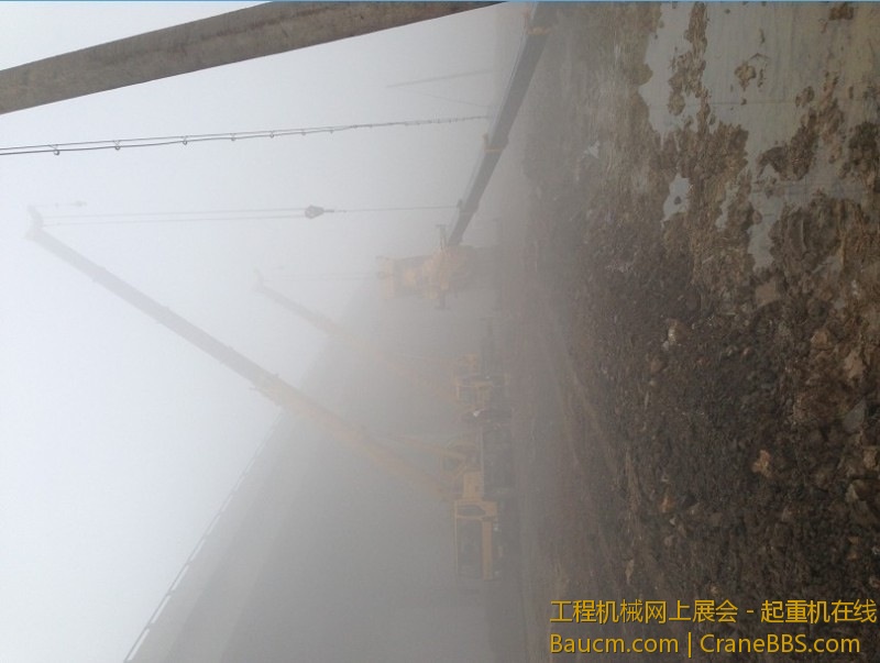

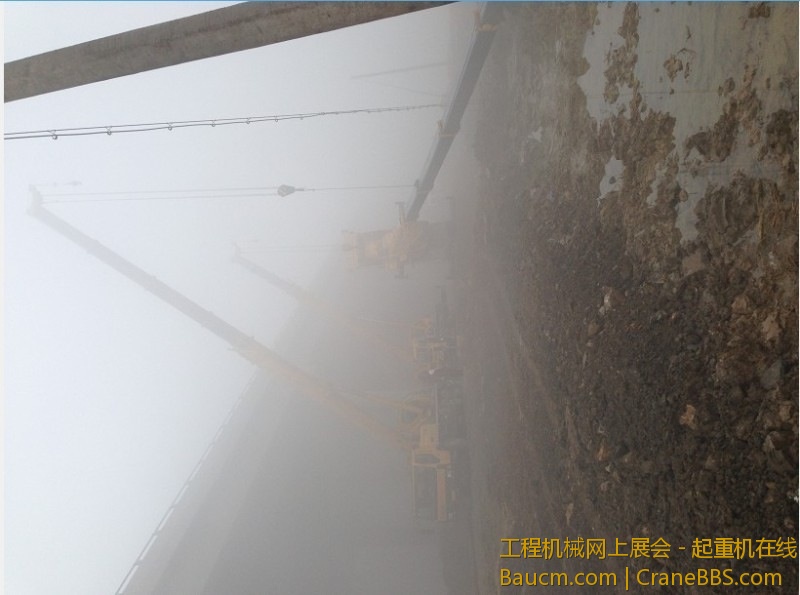

 楼主| 发表于 2013-4-19 11:46 | 显示全部楼层
隔天扶起来的。上雾看不大清楚

可惜了,这是什么情况,LZ?
 楼主| 发表于 2013-4-19 12:40 | 显示全部楼层
江城哥、 发表于 2013-4-19 12:31 static/image/common/back.gif
可惜了,这是什么情况,LZ?
吊的不重管道,退下沉了,新手刚开没多久。
