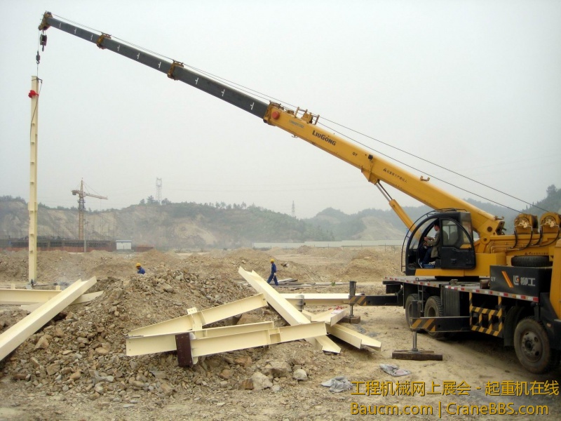

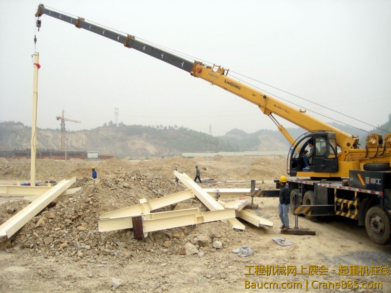

两台柳工。好。。。
发表于 2013-4-19 17:39 | 显示全部楼层
两台柳工。

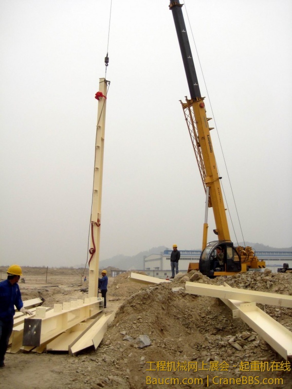

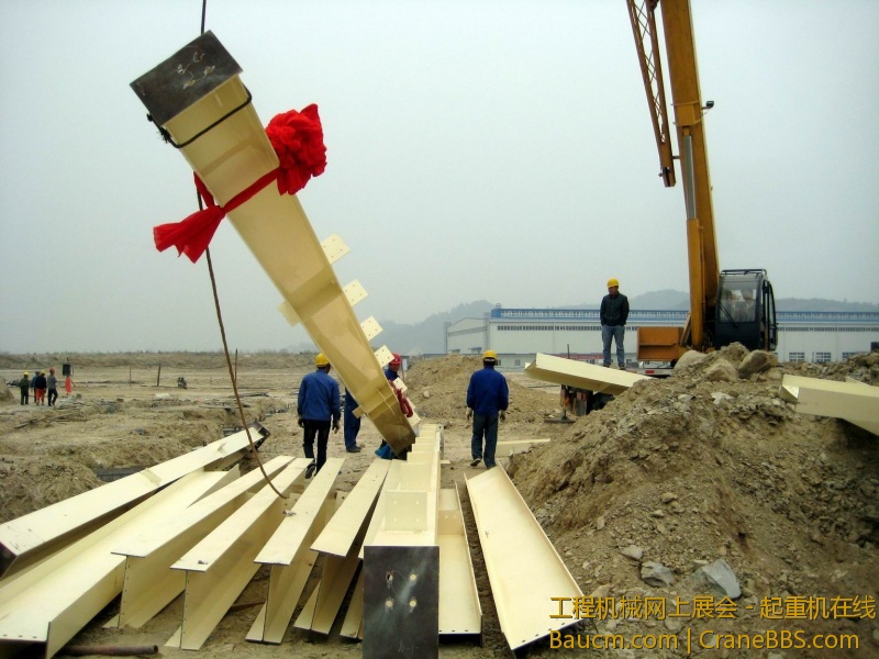

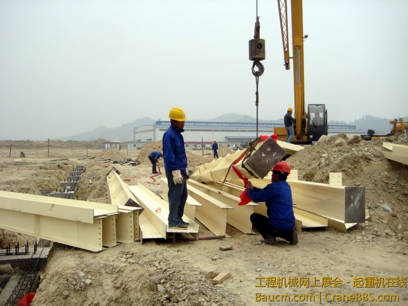

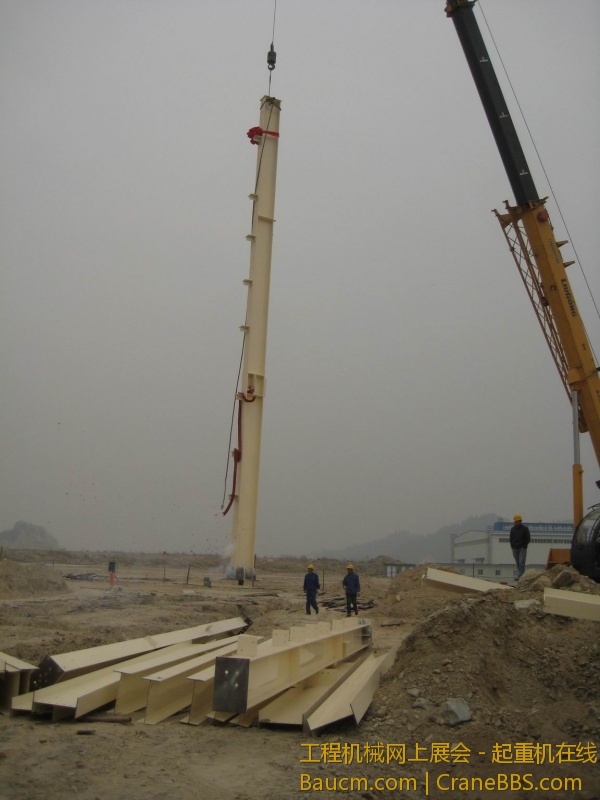

一看就没有干钢构的经验!!!对于这种平面柱!你可以借助小勾!把小勾假设个滑轮!通常干钢构工人都会把一个长长的锥子拴上一根长绳子!吊这个你可以把锥子头朝下,绳朝上,然后经过吊车勾子!立完以后,只需轻轻一拉绳子,锥子就能拽出来!!!  也不知道你看懂了没有!

12吨,可以当十六吨用吗,,大比多长?

我用的是半自动卡环,比你那个强。
