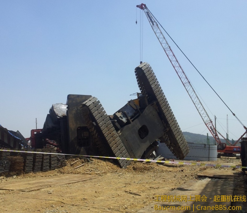

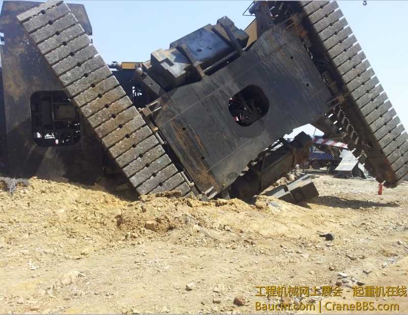

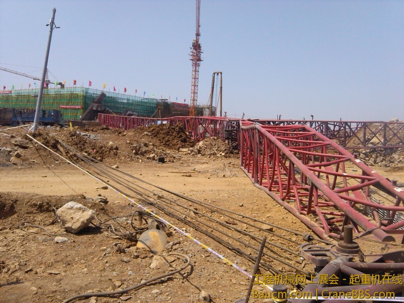

320吨履带吊翻了,基本报废。给广大司机朋友敲个警钟,超载并非英雄,安全第一!!
发表于 2013-4-21 20:38 | 显示全部楼层 |阅读模式

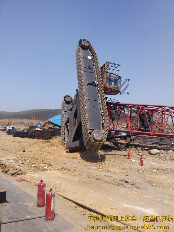

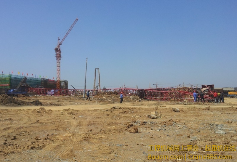

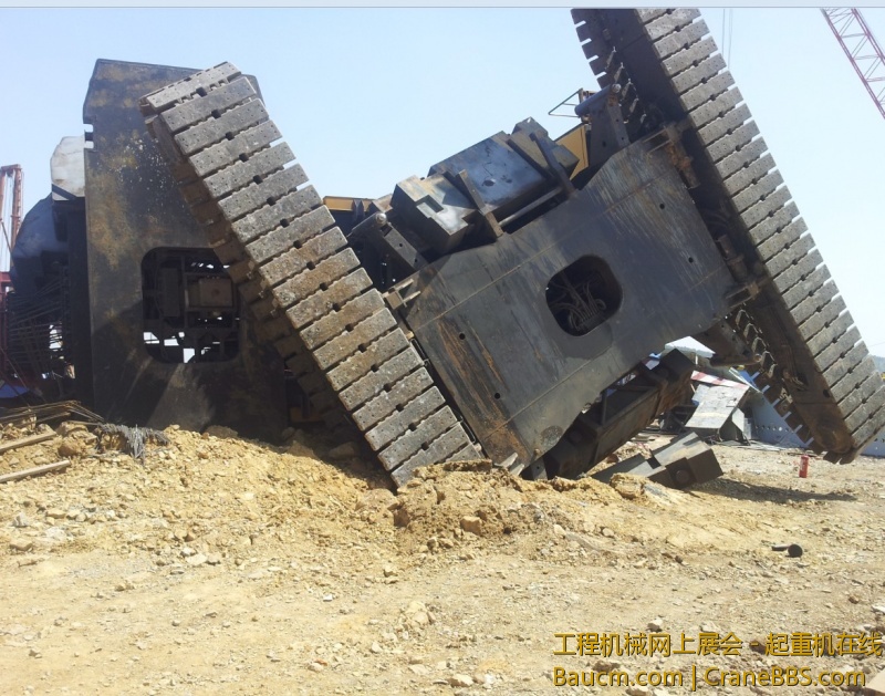

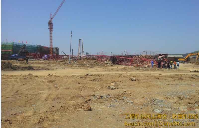

地基下沉,罪魁祸首
地基下沉,罪魁祸首
驾驶员,未受伤
驾驶员,未受伤
事发后牌照,具体原因也不太清楚。
事发后牌照,具体原因也不太清楚。
地面未垫钢板,
地面未垫钢板,
也未用振动压路机碾压,
也未用振动压路机碾压,
地面未做强夯。
地面未做强夯。
现场正常行驶后八轮被砸中
现场正常行驶后八轮被砸中
臂架高度大概100米不到
臂架高度大概100米不到
塔式工况
塔式工况

 楼主| 发表于 2013-4-21 20:48 | 显示全部楼层
安安YOYO 发表于 2013-4-21 20:41 static/image/common/back.gif
320一共没有几台?究竟是谁家的呢?
厉害,国内有几台这样的你都知道。最好别猜疑,影响不好。
wanfei 发表于 2013-4-21 20:48 static/image/common/back.gif
我觉得是塔式工况小半径吊装时候锁具断裂后倾翻,乱猜。
奇怪,臂架没有飞散,比某某厂家产品摔得有型。
发表于 2013-4-21 20:58 | 显示全部楼层
悲剧
 楼主| 发表于 2013-4-21 20:58 | 显示全部楼层
安安YOYO 发表于 2013-4-21 20:55 static/image/common/back.gif
我觉得是塔式工况小半径吊装时候锁具断裂后倾翻。不是所谓超载呢,乱猜。
你看图应该是地基问题。我是提醒大家不要超载,快一个星期了 还没处理好呢
发表于 2013-4-21 21:06 | 显示全部楼层
wanfei 发表于 2013-4-21 20:58 static/image/common/back.gif
呵呵,我感觉主因不是地耐力强度问题。

这样看这台车臂架做的还是蛮过关的。

没路基板也没做地基处理:Q
