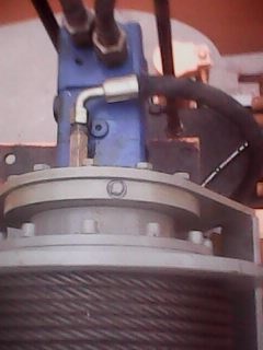

IMG0119A.jpg   请问各位    卷扬上面有个螺丝带孔的是干吗用的   我把它打开在里面加满了液压油  有没有问题啊

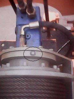

一般上面都是透气口
你那好像是卷扬齿轮油的透气位置

我看 没什么油    加了快满的液压油 会不会有事啊   要不要放了   本人  新手   谢谢

放了

卷压是加齿轮油吧:L

我说SF不要随便加 一般吊车加油孔都在滚筒上 。你看看有吗要是没有可能就是他,但是也不能加这么多一般8T两瓶半《矿泉水瓶子》要加齿轮油

你在周边找找有没有堵头,拆下堵头看看你的卷扬齿轮油是不是和液压油混合啦
是的话就赶快换卷扬齿轮油

排气孔

那是透气孔,减速机呼吸用的,里面必须要加齿轮油,如果加的液压油需要换掉。
