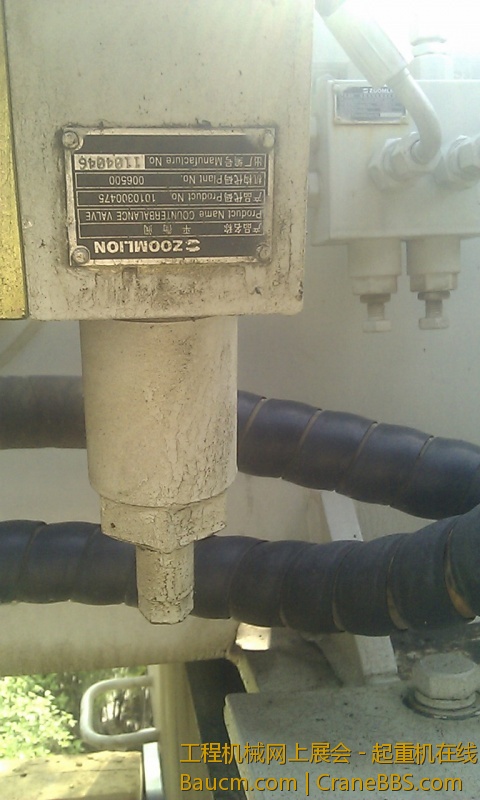

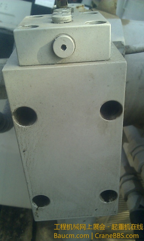

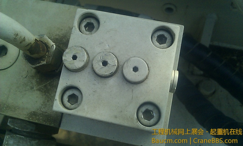

起勾没问题。就是下勾时,抖动的有点厉害,不知道怎么回事???
这里可以调吗???
这里可以调吗???
可不可以调调呢???
可不可以调调呢???
是不是里面堵着了???
是不是里面堵着了???

我的也是,估计是平衡阀的问题
发表于 2013-4-24 20:06 | 显示全部楼层
   卷扬减速机上面一个东西可以调节的 。。。直口螺丝刀+8-10的呆扳手

这个东西中间的堵头里面是一个阻尼可以取了看看

平衡阀的阻尼拆掉
发表于 2013-4-25 17:13 来自手机 | 显示全部楼层
 楼主| 发表于 2013-4-25 22:01 | 显示全部楼层
abc123 发表于 2013-4-25 13:46 static/image/common/back.gif
平衡阀的阻尼拆掉
阻尼在哪里面?

什么原因啊,我的也是 .   空钩放没问题,吊点重量往下放就一震一震的是不是平衡阀的问题啊?  你的修好了没

这问题我试过,应该系多路阀里面的小弹簧断了,在多路阀拆开对应小勾的螺丝里面有弹簧的。

呵呵  我的是新车  厂家把平衡阀装反了
发表于 2013-6-11 12:27 | 显示全部楼层
初步估计是平衡阀的问题,后面的阻尼孔应该被东西堵住了

能不能修呢?
发表于 2013-6-11 12:31 | 显示全部楼层
这个能修的

平衡阀里面的阻尼换个小孔的
发表于 2013-6-11 23:17 | 显示全部楼层
那是油路的问题 我的也是换了几个平衡阀了
