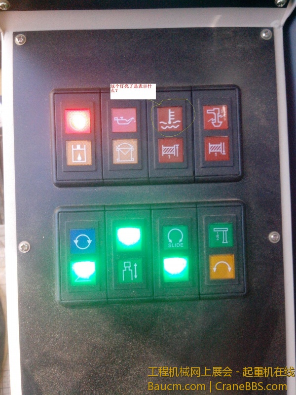

请问图中指示灯亮了代表什么?

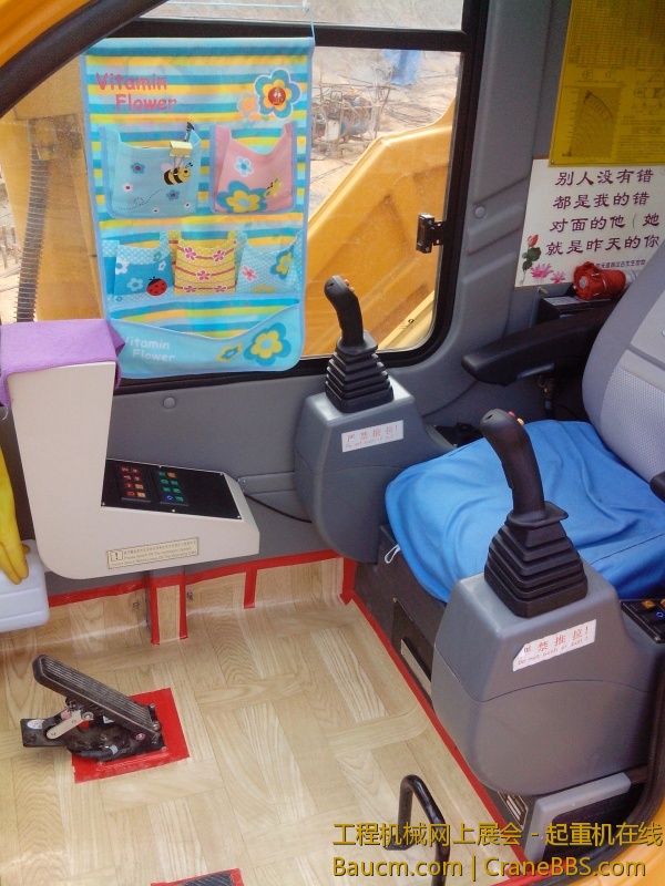

车真干净
发表于 2013-4-25 20:07 | 显示全部楼层
楼主光脚丫子进去的?

水温表
发表于 2013-4-25 20:09 | 显示全部楼层
水温报警指示灯

李石林 发表于 2013-4-25 20:09 static/image/common/back.gif
水温报警指示灯
要是报警了我应该怎样做呢?

水温高了吧  熄火检查水位

水温,,

感觉袋子有阻挡视线的问题

水温过高他就亮了!

水温报警器 顺便问楼主你那放东西的袋子哪里买的叫什么

aroc 发表于 2013-4-25 20:31 static/image/common/back.gif
要是报警了我应该怎样做呢?
散热不好用水枪冲一下水箱或者去掉节温器
 楼主| 发表于 2013-4-25 22:51 | 显示全部楼层
《志诚吊装》 发表于 2013-4-25 22:23 static/image/common/back.gif
这种袋子各大商场都有卖,一般买文具的那里多些!

与水有关的
不是水温温度检测传感器那就是水位传感器

发表于 2013-6-20 19:32 | 显示全部楼层
看看下车检测的那个开关开没开。

 楼主| 发表于 2013-6-22 16:54 | 显示全部楼层
songbin 发表于 2013-6-20 19:32 static/image/common/back.gif
看看下车检测的那个开关开没开。
没开
