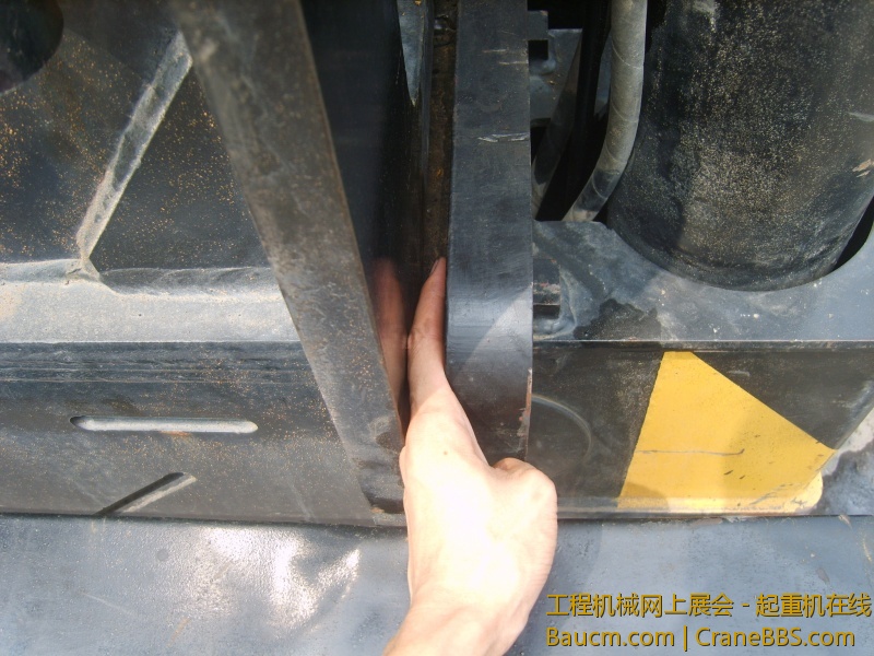

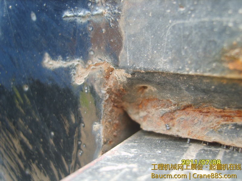

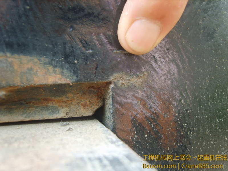

       对了,在保修期内,四条支腿开裂~~找厂家~~~给换的新的~~~
设计问题~
设计问题~
设计缺陷
设计缺陷
换完新腿后收不到底~~
换完新腿后收不到底~~

chenxinxp 发表于 2013-4-27 23:10 static/image/common/back.gif
看图,应该不紧紧是支腿问题,支腿跟支腿箱不匹配!
能换支腿箱是最好的
发动机徐工70吨用的是杭发的,确实不如潍柴跟上柴的机子,尤其是在北方的冬天
