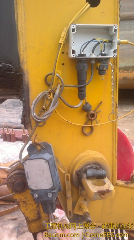

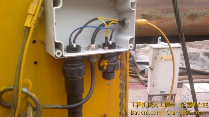

alice785 发表于 2013-4-28 01:45 static/image/common/back.gif 如果是赫斯曼系统在两个电缆间加装一个4.7千欧的电阻即可
aaalidsboy001 发表于 2013-4-27 23:13 static/image/common/back.gif 搭铁就好了。。。好像是把里面的一根线搭铁,忘记了
瓷都小吊 发表于 2013-4-28 19:16 static/image/common/back.gif 看是常开开关还是常闭开关。常开的就直接拆掉去,常闭的就把线短路就好拉
tongfeng901218 发表于 2013-4-28 20:03 static/image/common/back.gif 那要看你这车是25 还是20 的 处理方法不一样
拜拜就拜拜 发表于 2013-4-28 18:09 static/image/common/back.gif 他这个图片.从这里塔铁应该没用..如果现在就报警的话..说明限位器失效..有可能是电脑绳出错.. 他这图片已 ...
zdtkg 发表于 2013-4-28 23:53 static/image/common/back.gif 那个开关里面拆不开~所以不知道里面的结构
