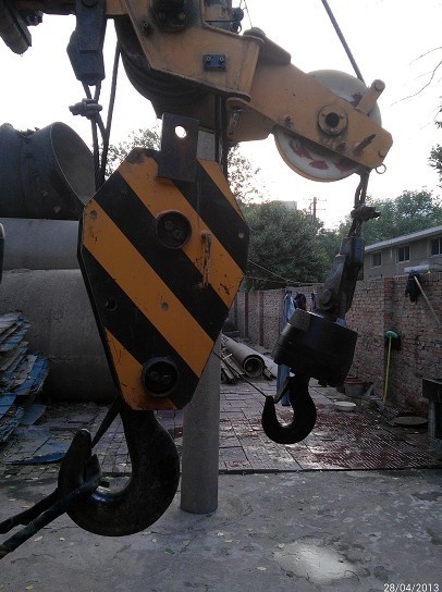

请各位SF看看哦!!还有现在钢丝绳好的多钱1米!!!20G一直没装小勾!求教高手拿多少合适!!!!

大钩可以 小钩 那样跑起来容易出来吧

如果肯花点钱就装不转绳吧,没有必要就装钢丝的就OK了,也就一两千块而已

把小钩 钩头转过来!

挂的不太安全啊   我们这以前有台车挂小钩钢丝绳断了把人差点扎死

先不谈  钩子挂的怎么样!    你钢丝绳穿锁头都穿错了!大勾也是!那东西是有顺序的,从那边进那边出!!!至于小勾建议用个三角带或是发动机上的宽带      把大小勾连接起来,最好把小勾口朝外!比较安全!

臂顶云天 发表于 2013-4-28 20:07 static/image/common/back.gif
先不谈  钩子挂的怎么样!    你钢丝绳穿锁头都穿错了!大勾也是!那东西是有顺序的,从那边进那边出!!! ...
这个问题我还真没了解过,我都是随便穿的,大哥,你给我讲讲吧
王志萍 发表于 2013-4-28 23:05 static/image/common/back.gif
他这样就是穿错了..时间久了会伤到钢丝绳..会勒断丝的..我的车之前也这样穿..没怎么注意..干了一.两年后..发现绳头断了一股..
想拆出来换的时候..同行看到后说我们穿错了...所以才懂的道理..之前一直以为不关穿错的事的..
结果放上去拼一下就明白这其中的道理了..

20  左右 一米     防旋的
