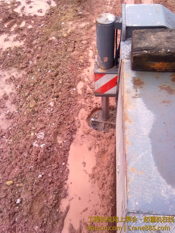

右边打不出,地太烂了不想垫木头,
右边打不出,地太烂了不想垫木头,

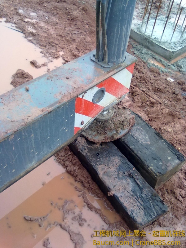

支腿中
支腿中

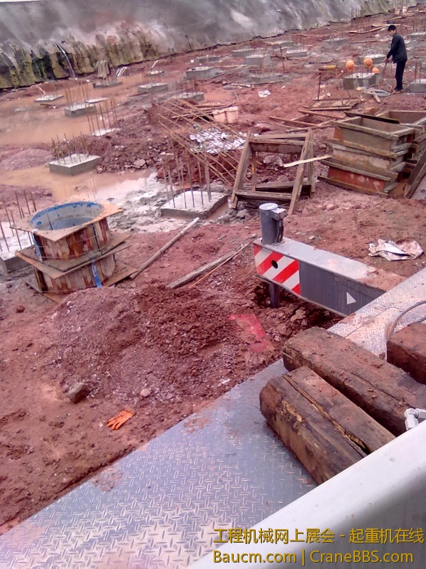

左边要吊东西的方向再烂也要垫木头
左边要吊东西的方向再烂也要垫木头

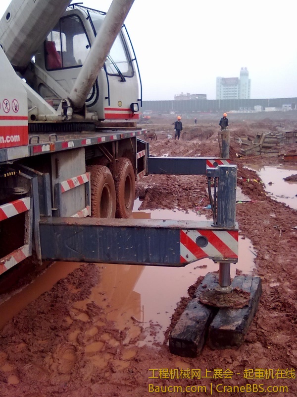

好了可以吊了
好了可以吊了

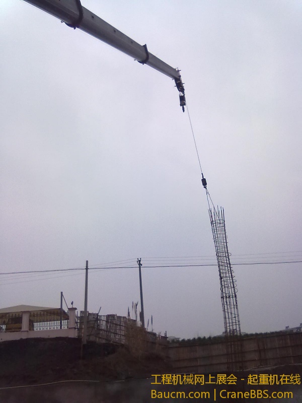

吊钢筋笼
吊钢筋笼

发表于 2013-4-30 11:53 | 显示全部楼层
开吊车的有想不想垫木头的说法? 太儿戏了吧  一般工地都有模板和木块 拿点模板垫底 再拿木块铺两层 再不行垫木头 没有垫不好的脚 只有赖的人

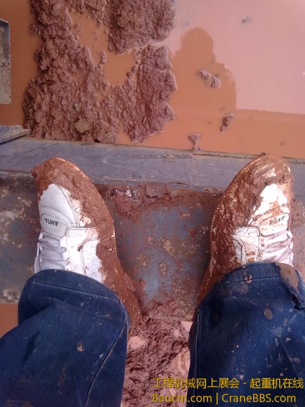

太烂了
看看我的鞋
看看我的鞋
发表于 2013-4-30 12:21 | 显示全部楼层
只有千把斤一个吧,我也下过,12米长:P
发表于 2013-4-30 12:23 | 显示全部楼层
糟蹋了好安踏

大家没发现是两部车吗  一个25一个20  在说前脚边不就有块模板吗  我是小放木在下  上面来块模板  再垫木头  小方木在下面泥不会从模板下压出来  小方木压泥里好拿出来 模板也不会压坏

可惜了 安踏···

发表于 2013-4-30 17:17 | 显示全部楼层
吊平安 发表于 2013-4-30 16:25 static/image/common/back.gif
就是个20的啊,怎么看成25的
第一张图就是25的
发表于 2013-4-30 17:24 | 显示全部楼层
吊平安 发表于 2013-4-30 12:03 static/image/common/back.gif
太烂了
安踏的鞋,可惜了,哈哈

发表于 2013-5-1 16:23 | 显示全部楼层
就是个20的啊,怎么看成25的
前两张都是二五啊   底盘就不一样  看支脚就知道了

发表于 2013-5-5 22:41 | 显示全部楼层
第一张图是25吨的,下面是20吨的,支脚和后面尾灯那地方有区别。26吨支脚是可以拆卸的,20吨的不能
