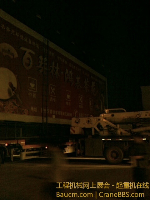

长18米高7米14吨重广告牌,运输吊装方案。。。。。急求各位SF解答。。。。。。:handshake:handshake

两边是铝板加微型电机价值34万,敢平放吗?原途有3根电线。。。18米平板+70吨中联,准备用70吨直接提过去,在装,在卸。。。。:
 楼主| 发表于 2013-4-30 18:45 | 显示全部楼层
楼主今晚,或明晚吊,大家等我的好消息。。。:lol

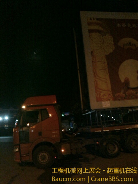

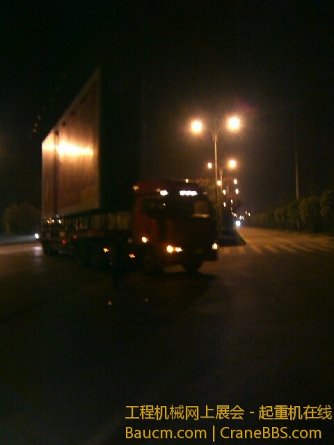

见楼上。。。
后半夜拉的,移了2公里,平板车2000块,
