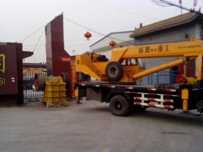

這两天干活发现转盘开始滋滋的响 就跟橡胶和铁摩擦的声音 基本臂转的时候不响 臂出长了空载  爬的角度大了 还有吊重的时候响的声音大  滋滋的响 SF们知道是什么问题吗?转盘是内齿的 从外面能看见有个防尘的橡胶圈 可是我看不像是那个橡胶圈的问题    吊重时 转盘从左前转到左后 或者从左后往左前转响声大 从左后转到右后的这一段基本不响    !!! 那位高人给分析分析 ```

动圈和固定圈之间要打黄油了

勤打黄油

坏了,换个吧,里面的珠子破了

我看你是液压油缺了

珠子缺油!再不打黄油你就换盘吧!

打了黄油不响了 珠子估计没大问题把?      這玩意响起来怎么跟擦着橡胶的声音似的···

回转不费力 就是滋滋的响  今天打了黄油不响了···缺油了呵呵 里面在、珠子估计没大问题把?
