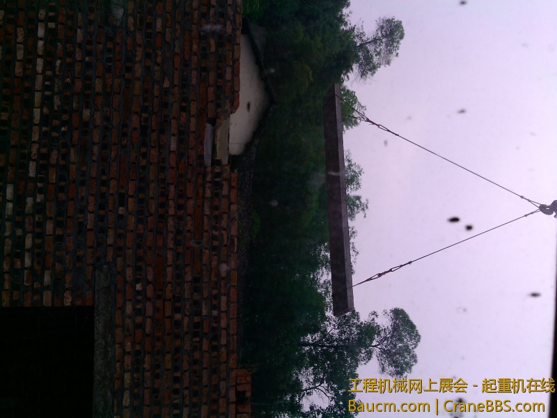

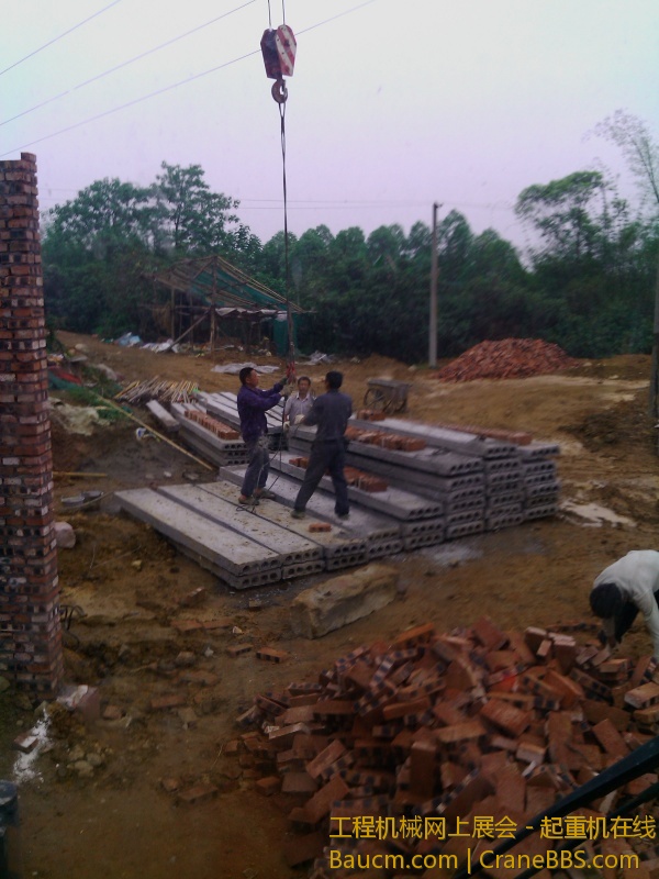

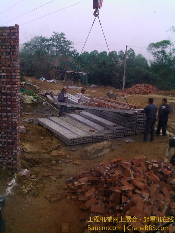

2米扣绳两对(推荐11的绳子),带钩3米绳子一对(推荐15大的绳子,5吨钩子,卸钢筋还可以用) YP20130501085213.jpg YP20130501085720.jpg YP20130501092114.jpg

 楼主| 发表于 2013-5-4 20:22 | 显示全部楼层
大板砖 发表于 2013-5-4 19:20 static/image/common/back.gif
我吊预制板有专门的钩子,比你这快多了
钩子我也有,挂两边和侧面的都做了的,不安全
 楼主| 发表于 2013-5-4 20:24 | 显示全部楼层
第五支腿 发表于 2013-5-4 19:19 static/image/common/back.gif
我们八吨车用小勾吊,11的绳子2根3米的,下面两个20圆钢折弯的钩子,好快的!
我也是用小勾吊,只是这张照片只有40来张板,所以是用的两倍率

发表于 2013-5-4 20:40 | 显示全部楼层
楼板一般是五孔的,做钩子勾住第二个和第四个孔。【里面第二个孔都是有加强环的,吊装专用】
钩子用25的螺纹钢筋就行
