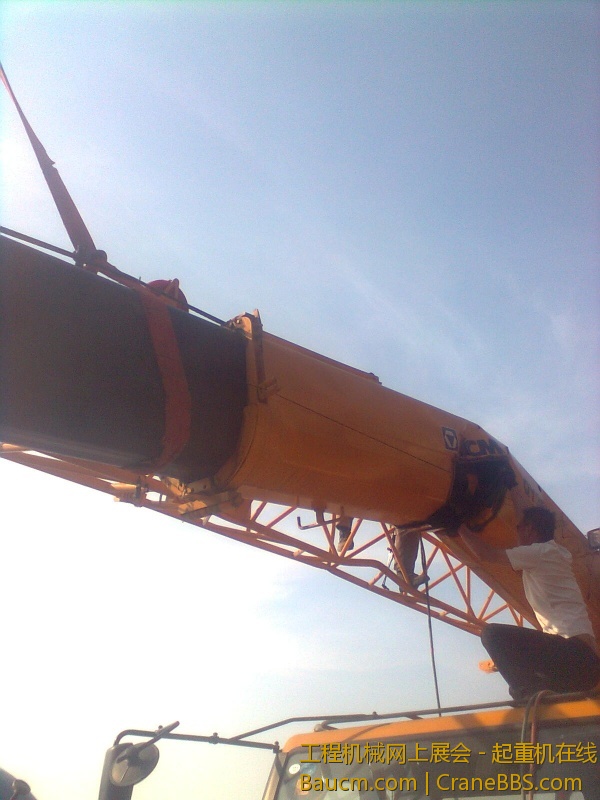

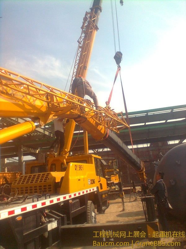

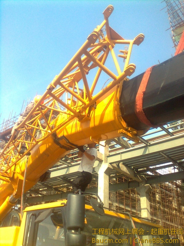

亲戚的车....吊车真没意思

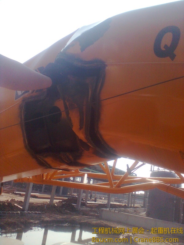

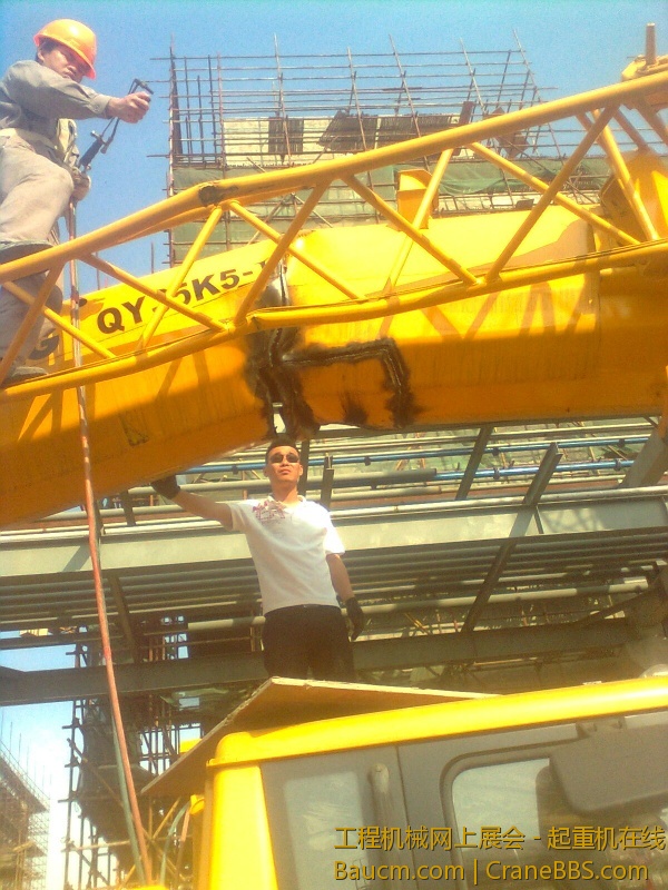

发表于 2013-5-4 19:58 | 显示全部楼层
按说不应该是基本臂断

哦 出了二节臂
发表于 2013-5-4 20:01 | 显示全部楼层
超多了

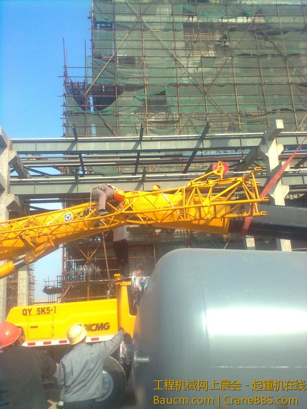

发表于 2013-5-4 20:05 | 显示全部楼层

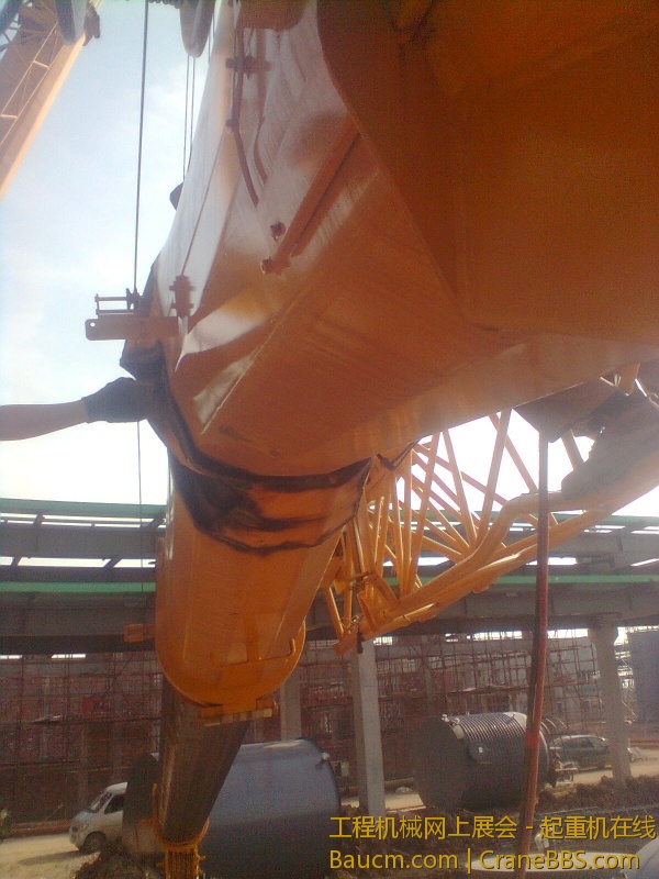

超载》二节臂出的有点多》里面空了》不均匀受力

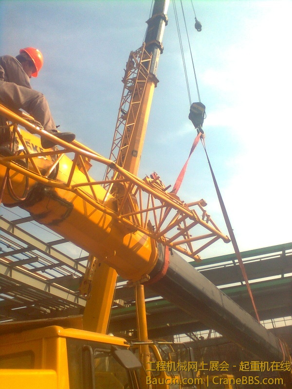

 楼主| 发表于 2013-5-4 20:06 | 显示全部楼层
aoao 发表于 2013-5-4 19:58 static/image/common/back.gif
按说不应该是基本臂断

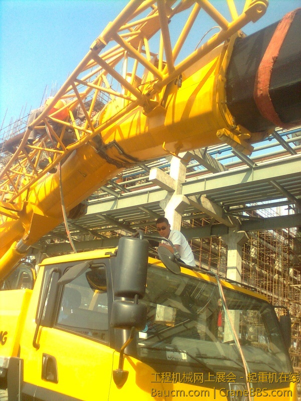

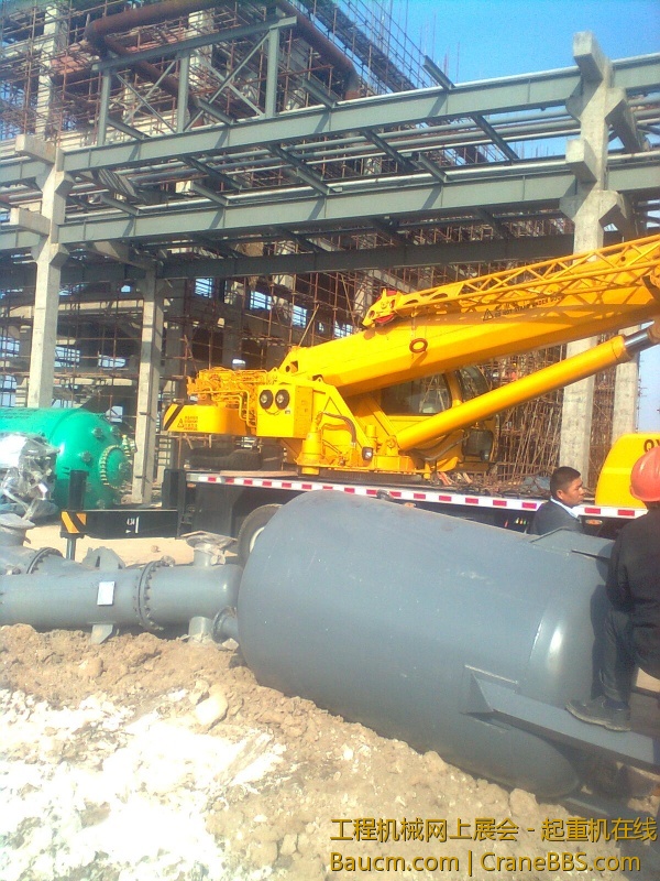

超载了.翘腿司机猛抬臂然后车子倾斜.趴到管道架上造成基本臂变形.吊了7吨

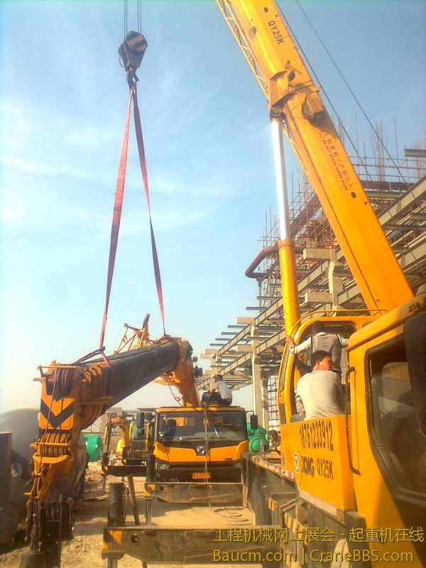

 楼主| 发表于 2013-5-4 20:07 | 显示全部楼层
小熊 发表于 2013-5-4 19:58 static/image/common/back.gif
吊了多少吨这样的啊?
只吊了7吨送的远了些
 楼主| 发表于 2013-5-4 20:09 | 显示全部楼层
吊了多少吨这样的啊?
侧面吊的.吊了7吨...二节臂全伸.三四五个伸一米左右

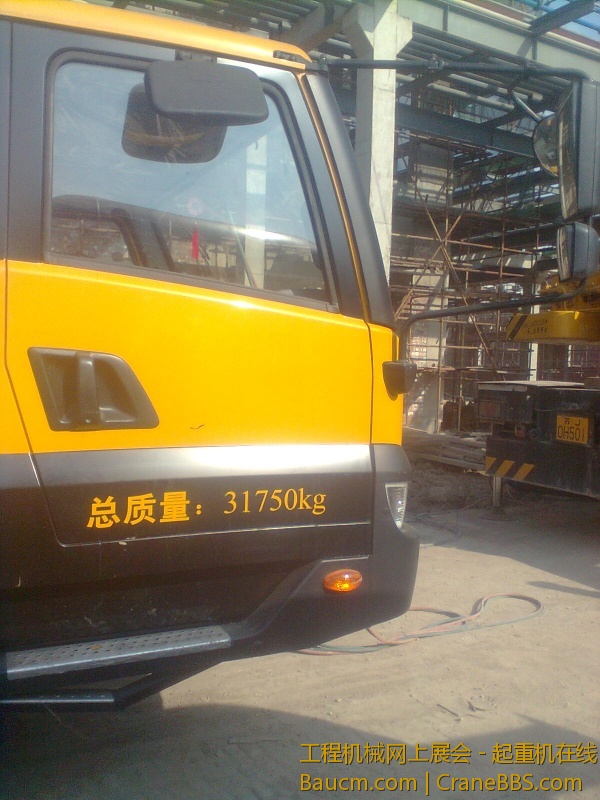

不超多能像这样么..冒充没意思

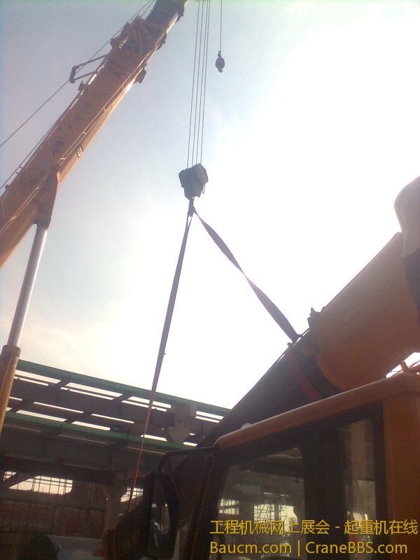

你应该给厂家打电话说质量问题   不要说实话   就说没超多少      毕竟是基本壁断裂
发表于 2013-5-4 21:04 | 显示全部楼层
好车可惜了。但是看上去2345没什么事,就是第1节和油缸要换了。

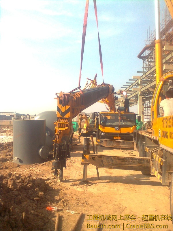

发表于 2013-5-4 21:25 | 显示全部楼层
角落小吊 发表于 2013-5-4 20:09 static/image/common/back.gif
,如果按照你说的 还有真吊7吨要送多远? 出19米臂送  15米就不能爬杆了,因为货贴地了。15米 吊7吨至于车子翘起来么。我自己也开过。

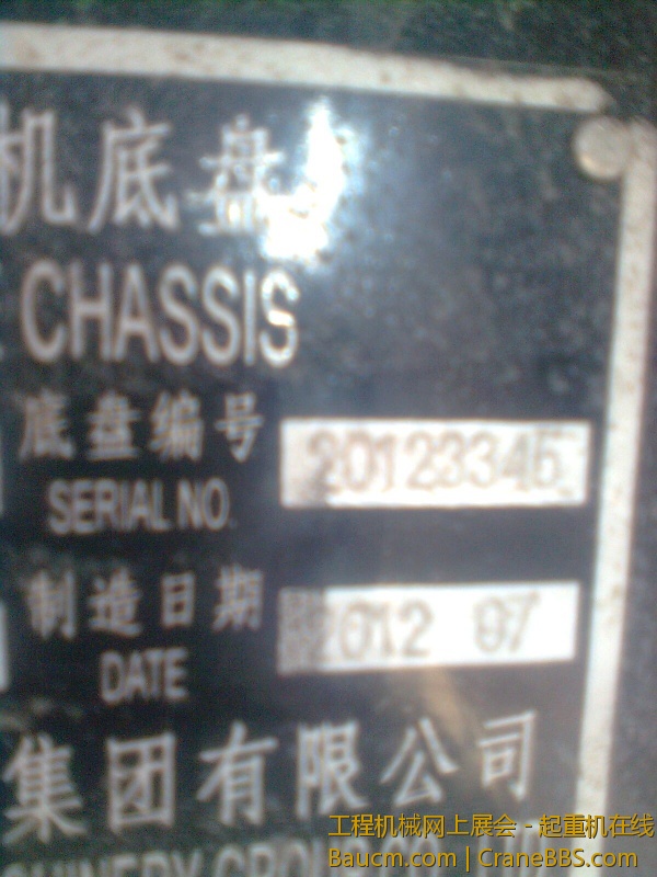

:Q:Q   冒充30K还差不多。。。。自己的车难道心里还没数嘛?    司机还是经验少,  翘车了怎么能抬臂呢。
