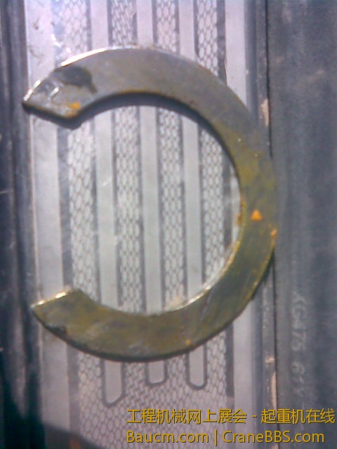

10年徐工25k5,前两天在大臂后头“捡了”4个马蹄状铁片,厚度有1毫米多点,圈内外边缘有锯齿状细纹。SF们帮忙看看,这到底是个什么东西?哪里掉的?有什么作用?要不要拆检大臂?

不会是前头伸缩的那4个卡欢吧?
发表于 2013-5-5 17:11 | 显示全部楼层
没事,应该是伸缩油缸销子两边的垫子。

第二次看到了,好像是垫片吧
发表于 2013-5-5 20:05 | 显示全部楼层
  这个是大臂里面的垫片 有时间最好拆出来弄一下

这是油缸两侧的垫片,太薄,时间长磨损了就会掉,没事的,不影响使用,现在新车都不加了
是啊 上次我装的时候都没加

这个就是伸缩油缸钢桶两边的垫子
发表于 2013-5-30 13:10 | 显示全部楼层
好像是销子的垫片
