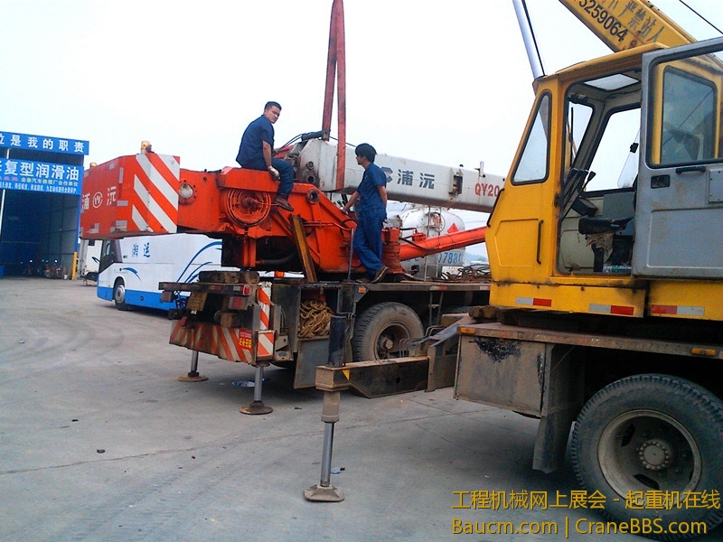

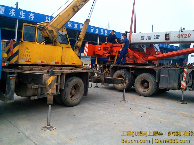

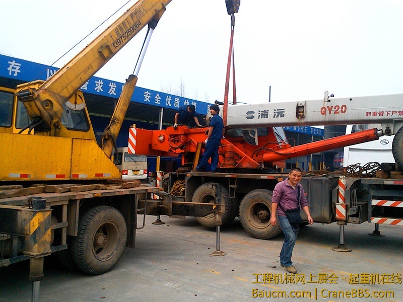

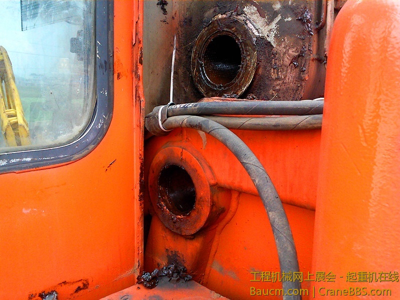

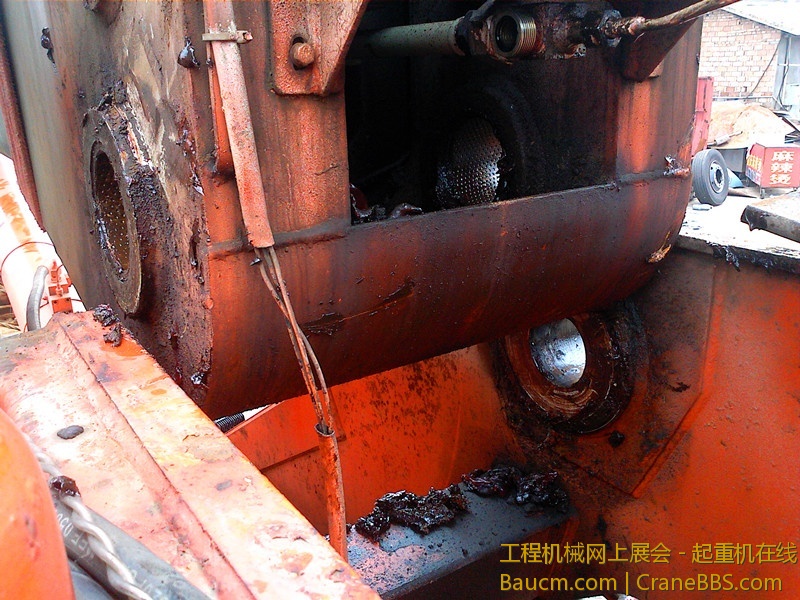

大臂与支架间隙太大加垫片

 楼主| 发表于 2013-5-6 17:07 | 显示全部楼层
后面帮忙去了手上全是油没照了

发表于 2013-8-23 10:01 | 显示全部楼层
楼主真牛,不拆变幅销也能打出主臂销。高啊。
发表于 2013-8-23 10:07 | 显示全部楼层
ldy0731 发表于 2013-8-23 10:01 static/image/common/back.gif
这个很正常啊
发表于 2013-8-23 10:38 | 显示全部楼层
很多情况下会憋住导致主臂打不动。
发表于 2013-8-23 14:52 | 显示全部楼层
旧车间隙大。所以轴好打。最好两面加。
发表于 2013-8-23 23:29 | 显示全部楼层
间隙大了会有什么坏处?
