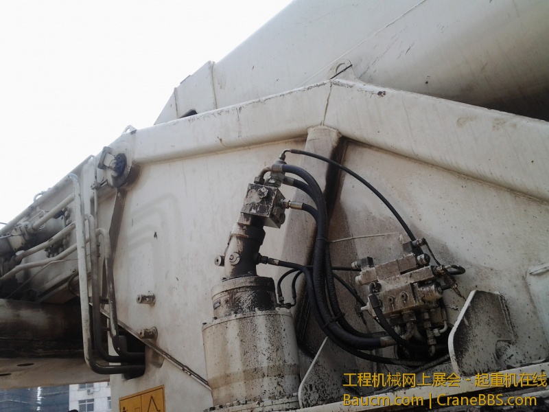

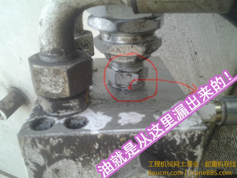

这是我朋友的一部车,工作时那玩意漏油就是修不好,售后说除非换总成,有经验的SF看看能解决吗、

 楼主| 发表于 2013-5-7 19:30 | 显示全部楼层
0型圈换过N次就是止不住
不知哪里毛病

发表于 2013-5-7 19:46 | 显示全部楼层
必须把有油的部位全部清洁干净后再去买点孩子用的爽身粉洒上,,动起来看是哪里来的油,,在做处理
发表于 2013-5-7 20:09 | 显示全部楼层
看看实际漏油的地方,如果是正方开形那个东西的话,拆出来补补烧焊(拿去专门火焊补水箱的地方)。
如果是油封问题,看你装进去有没有对位,  接口处有个O型澡.没有对准的话会把O圈压坏。
如果是上边那分油路那个,拆出来拿去给补水箱的看看能不能补(他们干那行意见总是很多的),真的不能补也只能是换。

发表于 2013-5-7 20:13 | 显示全部楼层
{:3_60:}    朋友啊 那个地方不是O型圈 是组合垫啊.......   O型圈不好使啊.......

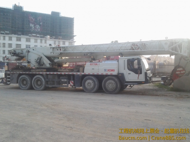

白色的70K,来个全图,让大家欣赏一下!

发表于 2013-5-7 20:25 | 显示全部楼层
里面弹簧不行了 买个弹簧换上试试  我的车是70K 不过和你的一样马达 换了个弹簧就好了 不过很难找的 我的是找了个一样的不过长点 我给截掉了点 现在好了 记好 修的时候把压力调好 不然的话会很不顺的  最好买个一样的

发表于 2013-5-8 17:02 | 显示全部楼层
。售后都说是胎里带的毛病修不了叫你换总成。我的车也是那漏。那玩意叫自由划转。把它拆下来里面有个小密封圈仔细观察密封圈应该是挤扁了,你必须配上和原车一样大的密封圈才行后配的一般都小一点点,仔细观察能发现。换一样大的问题就解决了。:lol

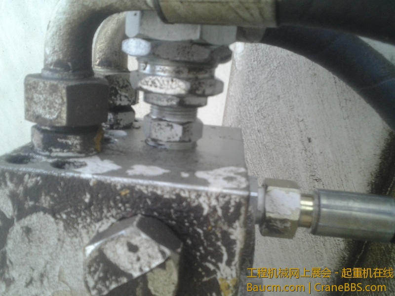

 楼主| 发表于 2013-5-17 15:20 | 显示全部楼层
 楼主| 发表于 2013-5-17 15:24 | 显示全部楼层
有谁知道那个自由划转是哪个厂生产的吗!
 楼主| 发表于 2013-5-17 15:29 | 显示全部楼层
回复  王志萍
王志萍 发表于 2013-5-7 20:13 static/image/common/back.gif

发表于 2013-6-29 19:58 来自手机 | 显示全部楼层
这个东西漏油是因为你在起吊物体时,物体把吊车拉转造成的,我们的也经常坏,总成也换过,只要物体把回转拉转这东西就坏
 楼主| 发表于 2013-6-30 18:29 | 显示全部楼层
就是没法修了,我们正在研究方案,具体到时再说!
