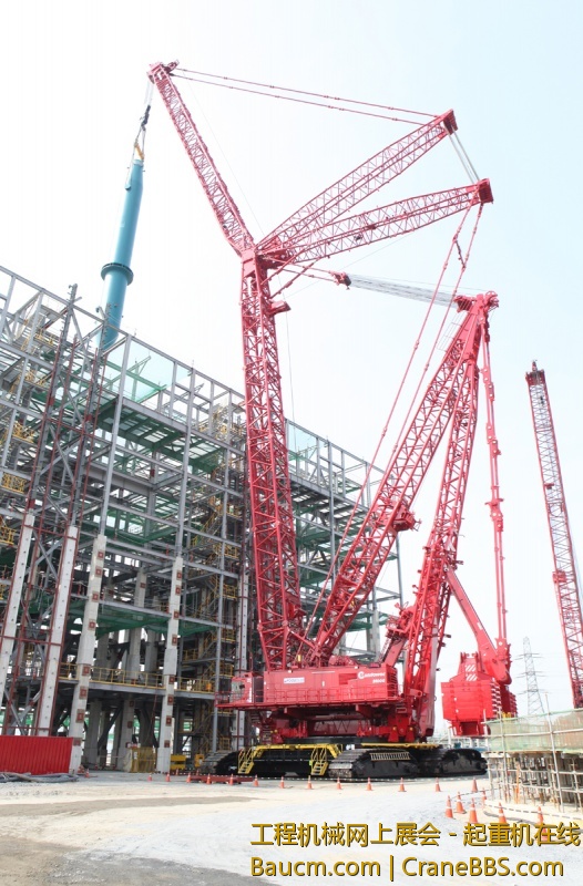

美国的31000在韩国工地,显然占地很少
31000
31000

请问 后方的悬浮配重    是不是可以后移?貌似后配重上边有一根很长的油缸!没有发现除后悬挂的配重,未发现其他吊装配重!(印象中主机后方应该也摞有N多配重)是不是就代表没有后配重的情况下吊不了东西?4条行走履带对于吊装稳定性来说  跟2条履带也就是一边一条的情况下  有没有区别?想学习点履带吊知识!!!新手误喷!

后边的配重是长距离变幅配重,至于四条履带,好处就是单条履带不用再拆卸了,直接运输

由于四条履带是耳轴链接,故而受力比单体单边履带要强很多。

这台车的桅杆部分,组装可能比较繁琐。不过可变半径的后配重真是太赞了,实际使用中绝对方便!
不麻烦,桅杆和后门架在地面组装后一次拎起,形成固定三角;推杆实现配重变幅,超起永不落地可以减少场地处理费用。

配重太牛了
