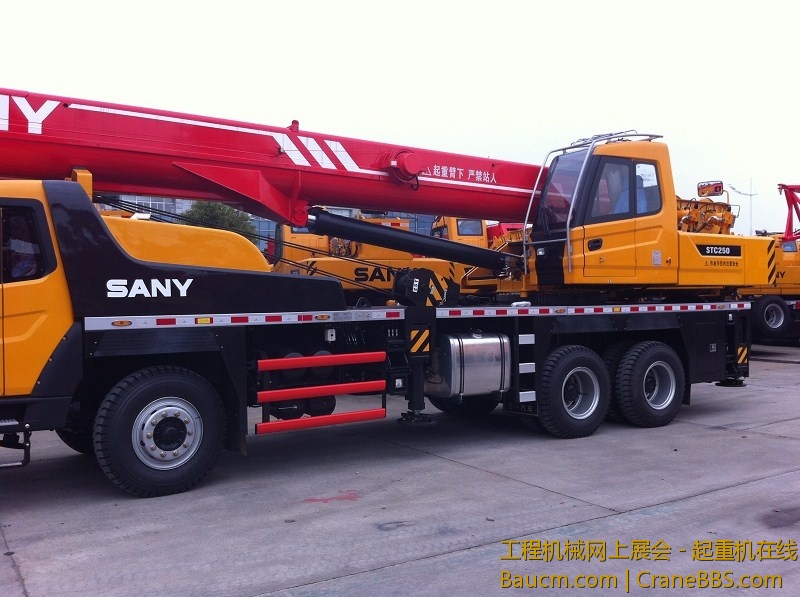

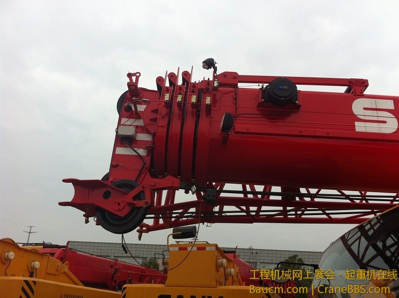

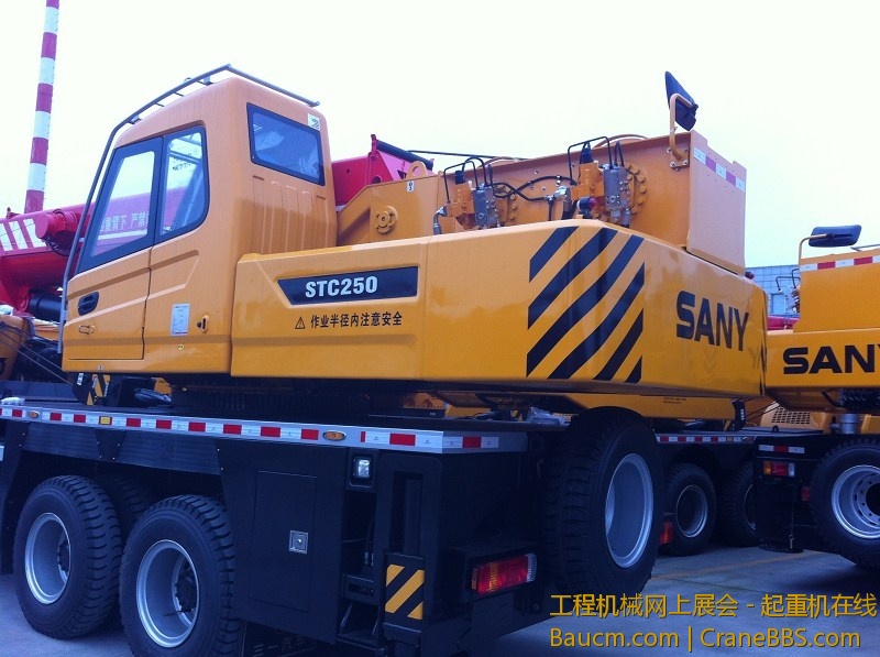

买三一250HS6!主臂长40.5米!U型臂!这款车就是针对拆装塔吊!绝对够用

刚刚加入 发表于 2013-5-9 08:36 static/image/common/back.gif
三一这款新车确实不错
发表于 2013-5-9 09:55 | 显示全部楼层
漂亮,是三姨的更新换代产品吧,叫做“S机型”,
主臂加长,配重加重,起重能力大幅提升,平台是平的,可以放更多的东西
就是不知道稳定性做的怎么样??:o

 楼主| 发表于 2013-5-14 22:39 | 显示全部楼层
yuansl 发表于 2013-5-9 09:55 static/image/common/back.gif
主臂加长,配重加重,起重能力大幅提升,平台是平的,可 ...
我刚看到图片也在怀疑稳定性~~~为什么前面两条腿设计的和8吨前腿差不多呢??这样会不会降低稳定性呢??或许三一人有更高的技术??还请专家解释一下~~~~

chenxinxp 发表于 2013-5-14 22:39 static/image/common/back.gif
我刚看到图片也在怀疑稳定性~~~为什么前面两条腿设计的和8吨前腿差不多呢??这样会不会降低稳定性呢?? ...
详细资料等晚上再说
