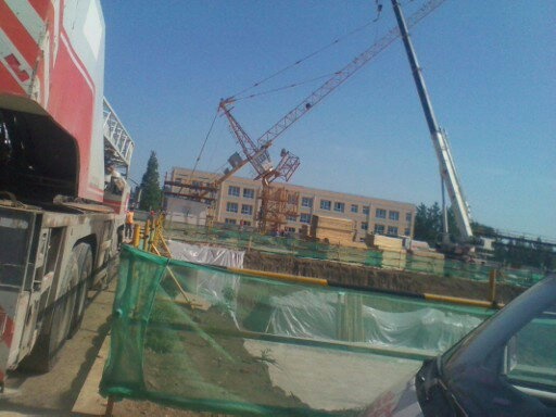

SF们看看怎么拆

吊住塔机顶端那个尖上 整体下落

 楼主| 发表于 2013-5-11 19:27 | 显示全部楼层
duanweifu 发表于 2013-5-11 17:00 static/image/common/back.gif
吊住塔机顶端那个尖上 整体下落
你真是SF    后臂有六块配重  比前臂重  你觉得这个方法可以么   再说你觉得安全么
 楼主| 发表于 2013-5-11 19:29 | 显示全部楼层
tdwb888888 发表于 2013-5-11 17:02 static/image/common/back.gif
拆除时先用钢丝绳把塔头处锁定,一台吊车扶住起重臂,另一台拆除配重; 或者,直接拆下起重臂,再拆其他部分 ...
是的现场方案就是一台吊车扶住塔帽  一台吊车拿掉前臂   然后俩车一起拿后臂  然后把配重拿掉  就OK 了

 楼主| 发表于 2013-5-12 21:46 | 显示全部楼层
小熊 发表于 2013-5-11 22:09 static/image/common/back.gif
三台车才安全!
现场方案是要三台车整个拿掉   我家的车到地方以后   我爸爸说两台就好了   后来就两台车拿的
 楼主| 发表于 2013-5-12 21:48 | 显示全部楼层
erpeng123 发表于 2013-5-11 21:56 static/image/common/back.gif
顶升失误
何止是顶升失误   组装人员就是一群猪   你把图放大看

发表于 2013-5-14 15:48 来自手机 | 显示全部楼层
三台吊车比较安全一些,一台吊塔尖,一台吊前臂,一台卸配重
发表于 2013-5-15 17:49 | 显示全部楼层
两台车一会完工
