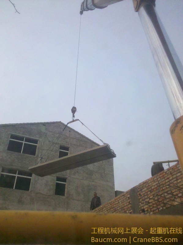

朋友的山寨小机机。以前吊三块楼板没问题。现在两块都起不来。为什么。
 楼主| 发表于 2013-5-15 11:26 | 显示全部楼层
都是单绳

能发图我看看你是如何一次吊3快或者是两块的吗?我看看挂法!

发一下图让大家看一下咋挂三块楼板幅度是多少

吊三块当然不能离远了。至于挂法,就是用钢丝绳捆起来嘛。

可以这样挂两头的眼子。也可以摞起来用钢丝绳棍。
