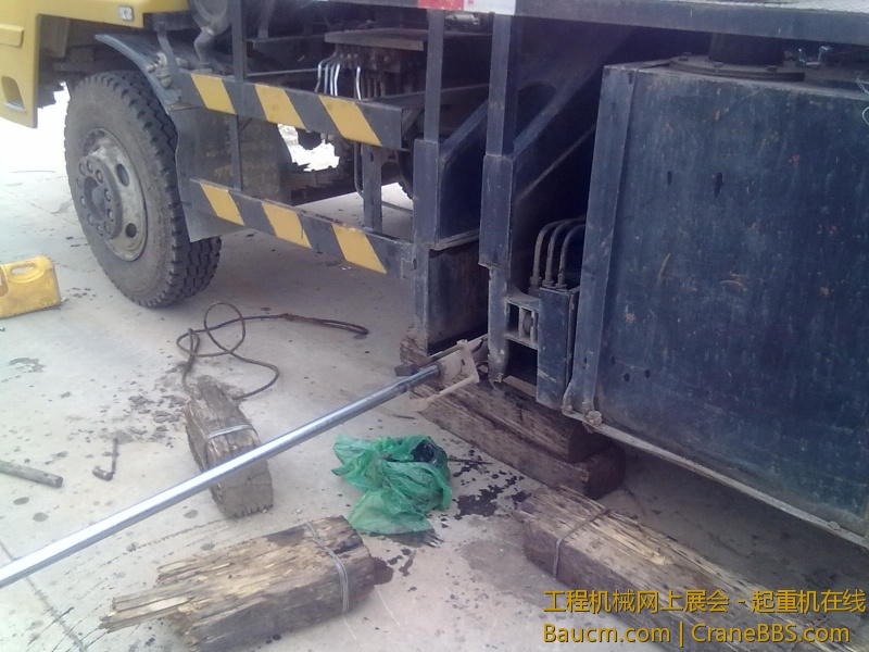

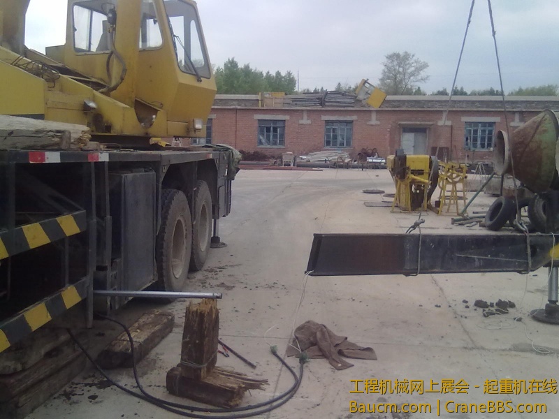

自己吊自己的车腿 呵呵
发表于 2013-5-17 16:11 | 显示全部楼层 |阅读模式
自己掉自己 呵呵
自己掉自己 呵呵

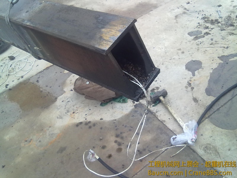

腿子都出来 里面还有那么长
腿子都出来 里面还有那么长
            20130517166.jpg              20130517164.jpg 20130517165.jpg                            20130517162.jpg              20130517163.jpg

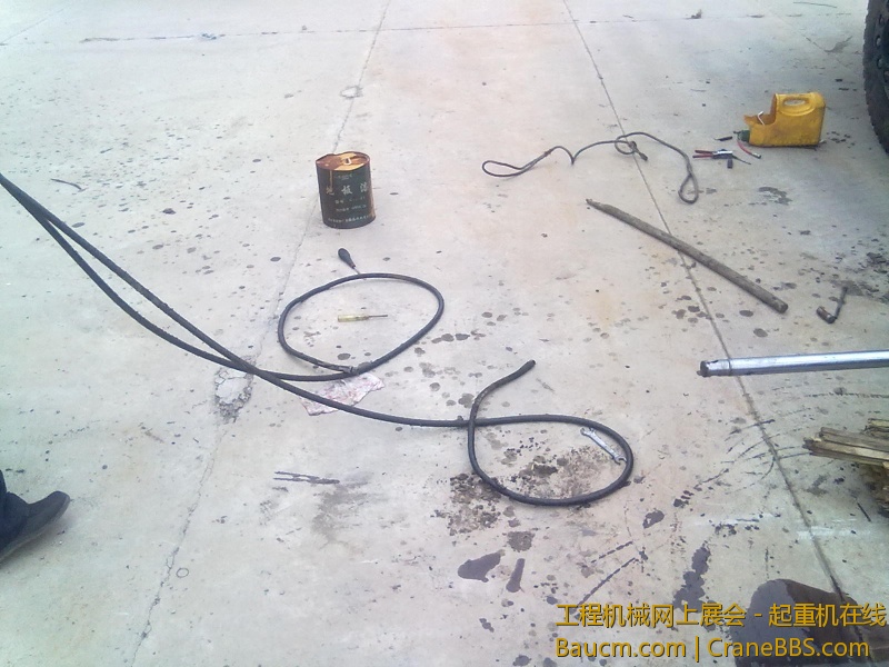

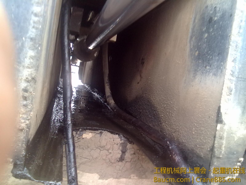

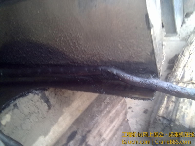

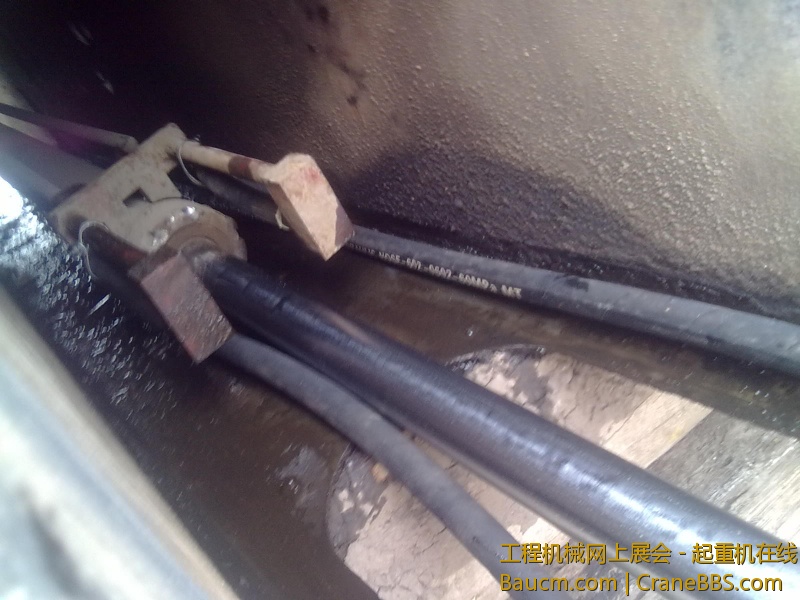

两根管都夹漏了
两根管都夹漏了
 楼主| 发表于 2013-5-17 16:12 | 显示全部楼层
自己换的 两百元搞定  呵呵

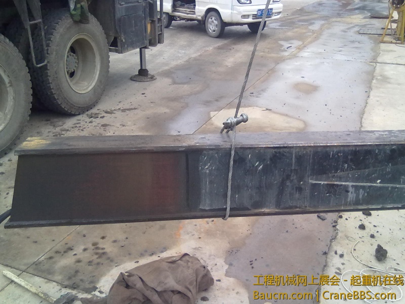

楼主卸扣两个使用的时候全部反掉了。
 楼主| 发表于 2013-5-17 16:27 | 显示全部楼层
安安YOYO 发表于 2013-5-17 16:23 static/image/common/back.gif
楼主卸扣两个使用的时候全部反掉了。
呵呵  谢谢了以后一定注意

支腿油管节头不漏油吗?
楼主卸扣两个使用的时候全部反掉了。
是不是怕收绳子的时候..绳子会拉动锁扣的锁具..时间长了会脱落的意思吗.

拜拜就拜拜 发表于 2013-5-17 19:02 static/image/common/back.gif
是的,卸扣的销轴要穿在绳子的绳套,反过来用。

哈哈   楼上说的很是有道理    吊这点东西到没多大利害关系   尤其是吊大件时这样用卸扣很危险!!!一是起吊时卸扣经过钢丝绳的受力销轴很容易掉落!二相反销轴会上的很紧!摘的时候很是费劲!!!

为什么不出一只脚

油管不漏油吗?

这车换油管用不着这样麻烦吧  直接拖油缸涩  那里还用吊支腿

实际上不用吊腿子出来就可以换的。
