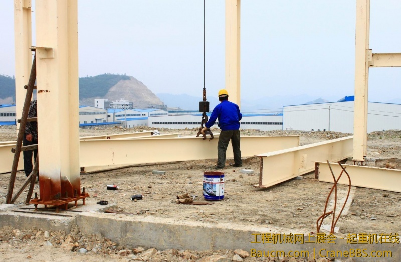

调整大小 IMG_0377.JPG 调整大小 IMG_0378.JPG 调整大小 IMG_0381.JPG 调整大小 IMG_0384.JPG 调整大小 IMG_0382.JPG

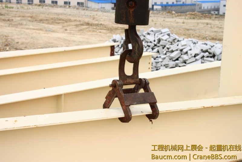

发表于 2013-5-18 11:22 | 显示全部楼层
不安全.一定要找好中心点
发表于 2013-5-18 11:41 | 显示全部楼层
这个如果要是有个锁定位置就安全了,

发表于 2013-5-18 15:00 | 显示全部楼层
江城哥、 发表于 2013-5-18 11:41 static/image/common/back.gif
这个如果要是有个锁定位置就安全了,
两个不好、会往当中撸

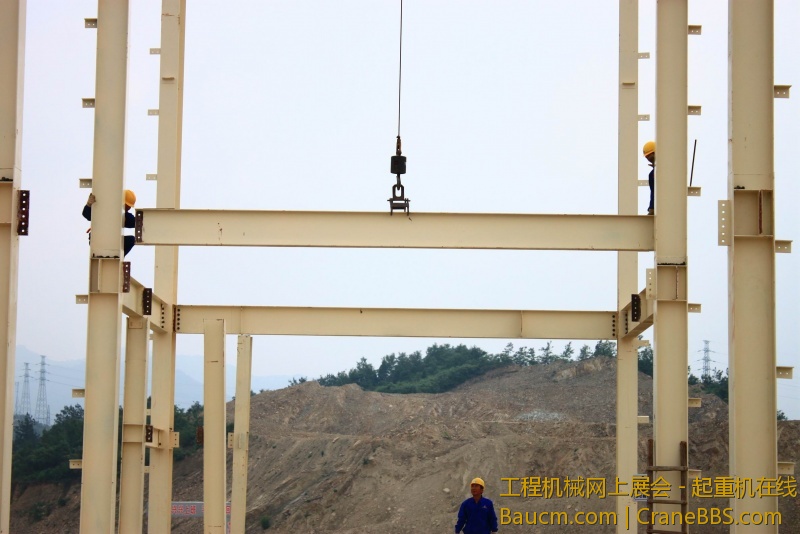

发表于 2013-5-18 17:48 | 显示全部楼层
吊高存在隐患

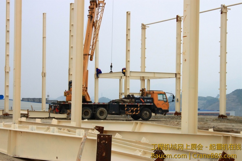

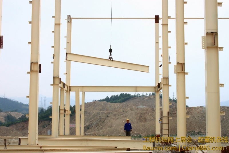

发表于 2013-5-18 19:53 | 显示全部楼层
就怕安装的时候一头磕住然后型钢滑动。好久没安装钢构了。那活很累人啊。特别是立柱子的时候。

发表于 2013-5-18 20:24 | 显示全部楼层
不太安全~夾子夾不紧~只靠物体的重力~

发表于 2013-5-18 21:10 | 显示全部楼层
用板夹会更好!

发表于 2013-5-19 09:18 | 显示全部楼层
二类工装,自己设计的专用吊具!厂矿里用得多!

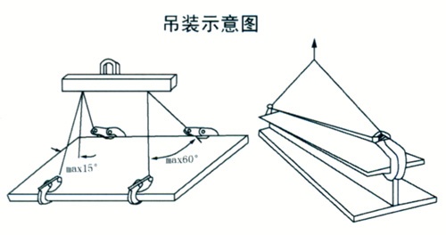

楼主这夹怎么看,怎么像自已做的?而且还是用一个吊,是不是有点太······危险了?》 qs2.jpg   钢板吊钳
