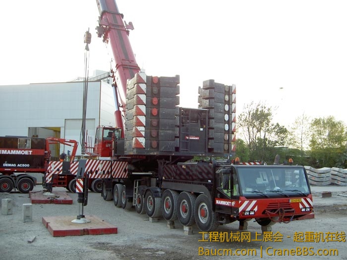

AC500轮胎下面放的起什么作用??
减轻支腿受力  车子的晃动  因为是下坡
发表于 2013-5-21 19:17 | 显示全部楼层
是不是防止桥悬空对桥的损害?

发表于 2013-5-21 19:56 | 显示全部楼层
轮胎起重机都要求轮胎离地,但是离地的话稳定性会差很多!

防止桥悬空对桥的损害!但这个没有第五支腿么?

防悬空把

发表于 2013-5-21 21:37 | 显示全部楼层
应该是坡道车前面太矮,吊完路基板收腿不好收,垫上石头让轮胎使劲,车身平了好收腿

发表于 2013-5-26 22:14 | 显示全部楼层
temp1222a 发表于 2013-5-21 21:37 static/image/common/back.gif
轮子垫着转头,支腿收起了还怎么开啊,肯定是收支腿前要拿掉这些砖块
发表于 2013-5-27 12:19 | 显示全部楼层
哈哈,昨天刚遇到的350吨干活,类似的情况
大家都想的复杂了
是因为支腿垂直油缸太短,直接打出水平油缸跟垂直油缸的时候,支腿盘离地空间太小,如果垫上垫板后,是没有空间打支腿的
需要先不垫垫板,把支腿打起来,然后在车轮胎下边垫好枕木或者其他支撑物,然后再收支腿,支腿垫板的空间就出来了,然后再垫好垫板,打好支腿
最后形成现在这样的情况了

发表于 2013-6-20 16:12 | 显示全部楼层
34楼说得有道理
