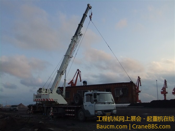

最近12F干活时!早上凉车变幅扬杆还很快!可是到了下午!热了车!幅度15米!没吊东西就扬不动杆!这是怎么回事?求SF!帮忙解决!:handshake psbCAZOFSTD2.jpg

憋一下,看压力表压力多少?
发表于 2013-5-21 20:43 | 显示全部楼层
看看压力怎么样如果冷车正常热车出故障那就看看液压泵液压油
发表于 2013-5-21 20:51 | 显示全部楼层
应该是你液压油或者是三连泵的问题---

先憋一下压力~~如果压力小的话,就找找卸荷阀,找东西堵住卸荷阀再试试~~

液压油升温后浓度降低导致泵压不够,建议换浓度大点的液压油,估计这车是对北方客户销售的

开液压散热风扇会好些

南方直接用46#液压油ok!

 楼主| 发表于 2013-5-24 15:41 | 显示全部楼层
大板砖 发表于 2013-5-21 20:42 static/image/common/back.gif
憋一下,看压力表压力多少?
憋压20!还正常
发表于 2013-5-24 16:30 来自手机 | 显示全部楼层
变副油缸旁边那个什么阀里边有一个小细管坏了就是你这毛病!
 楼主| 发表于 2013-5-26 16:15 | 显示全部楼层
唐山制造 发表于 2013-5-24 16:30 static/image/common/back.gif
能修吗?还是换平衡阀?

我们那车就换了那个管就好了!自己找车床车的!比以前强点!超载多了也不是

夏季了换液压油啊,和机油一个道理!!

是连在变副锁上的小细管子吗?换个粗点的吗?

你吧这车怠速调大点!就能扬起杆了

打开散热器
