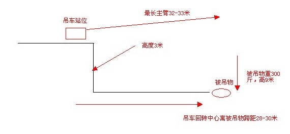

吊车徐工20G.5 最长主臂32-33米  请问以图所示能否吊起被吊物,被吊物为300斤重。被吊物高9米,可以把绳子拴在被吊物中间也就是9米的一半。 0)ZV4UB[4P34%F`ZCIK4CTK.jpg
发表于 2013-5-22 17:46 | 显示全部楼层
是需要跨障碍物不
 楼主| 发表于 2013-5-22 17:47 | 显示全部楼层
关键她叫圈儿 发表于 2013-5-22 17:46 static/image/common/back.gif
是需要跨障碍物不
无障碍物空旷田地
发表于 2013-5-22 17:55 | 显示全部楼层
不要用副臂      上吧       反正离地送过去      慢点就行

发表于 2013-5-22 18:42 | 显示全部楼层
如果我的16H爬平能到吊点的话..我的16H就敢搞了...不知道你的20G行不行..
 楼主| 发表于 2013-5-22 18:45 | 显示全部楼层
拜拜就拜拜 发表于 2013-5-22 18:42 static/image/common/back.gif
:D 我按照25K的性能表来看是行的,,,20的性能表被前一个驾驶员扯掉了,今天跟我师兄打赌我能拿下,两条软壳大中华
发表于 2013-5-22 18:58 | 显示全部楼层
可以拿下的  25V数据30米到31中间  拿800到1顿
发表于 2013-5-22 19:04 | 显示全部楼层
发表于 2013-5-22 19:08 | 显示全部楼层
等于大臂趴平了 加上大臂挠度应该可以
发表于 2013-5-22 19:12 | 显示全部楼层
把大钩拆了!

拿不了的吧?  大臂一共才33米 我就纳闷的 你怎么肯能爬到33米呢  别忘记了 大臂的全厂是到大臂的尾部 转台的后面 最多也就爬道31,
发表于 2013-5-22 21:39 | 显示全部楼层
根据你的示意图!!!!如果你的站位地方足够结实的情况下!!!按幅度28米算你的主臂就爬平了栓绳   也要至少在6米处栓!很有可能你要够不到!     如果你支车地方不解释   则距离更远!!!压侧后腿   转盘到侧后腿支脚盘也有将近3米的距离!!!如果允许的情况下建议卸大勾!加点配重!!!或是加配重用副杆!这活   20的都能干了   叫我们5节臂的车 情何以堪!!!
