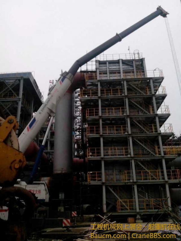

换一节臂吧,不过他怎么先出细的吊杆作业的?
发表于 2013-5-23 19:46 | 显示全部楼层
人为事故!
发表于 2013-5-23 19:48 | 显示全部楼层
麻绳专在细的地方段
发表于 2013-5-23 19:54 | 显示全部楼层
出背出错了 丁丁都出完了 还吊重东西 不折太怪
你那个不高 23456都出点
就不会出现这样的

25K2 发表于 2013-5-23 19:48 static/image/common/back.gif
麻绳专在细的地方段
一般都是臂头和臂尾的中间断..哪里是最受力的.

吊配重的时候折的吧,配重还挂在车上一头着地了。150还是130?
 楼主| 发表于 2013-5-23 21:01 | 显示全部楼层
安安YOYO 发表于 2013-5-23 20:57 static/image/common/back.gif
130吨的,就前两天才折的,干活时折的。在泰州干活时经常看到这台车的,泰州TF的车。
