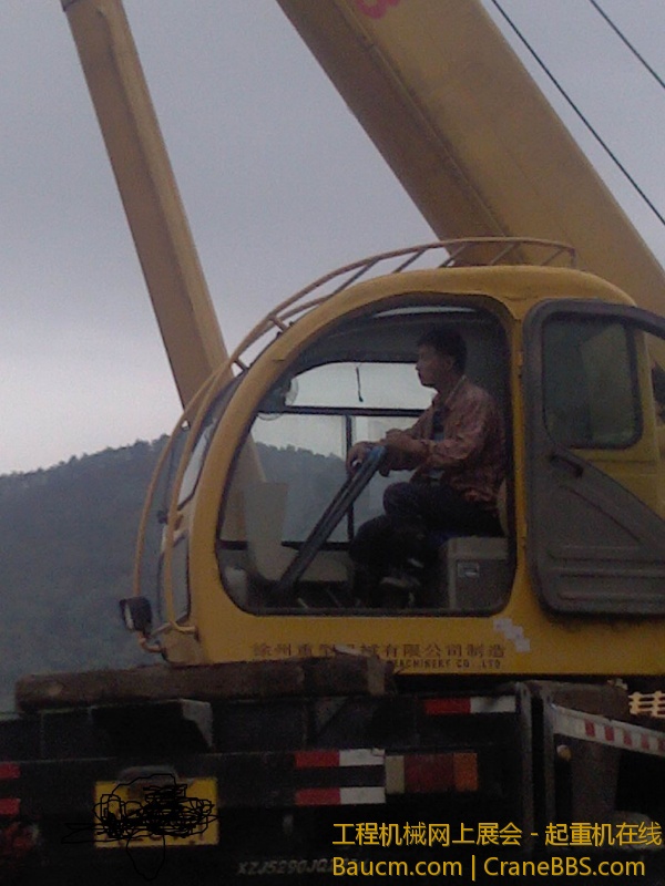

泵。组合阀,,倒泵上管子后确定组合阀。组合阀溢流阀,。和合流阀

冷车时正常么..考虑油不好了

冷车时正常

车是正常的·液压油当到一定的温度的时 液压油特别的西,所以油特别西的时候车没动作 动作慢都是很正常的··
   举例子说明。 当你冷车的时候6个压力
跑20-30公里的时候变成2个-3个力  是很正常的·

论坛前几天不是有一个人说换了进油滤和回油滤温度就下降了..工作就正常了吗..你可以试试..

液压油高温整车动作慢无力就对了
夏天了,以后你会经常这样

如果三年没换油..那就要换油了.不管是不是油的问题都要换了...还有伸缩缸比以前慢么

修好了2楼对了谢谢:handshake
