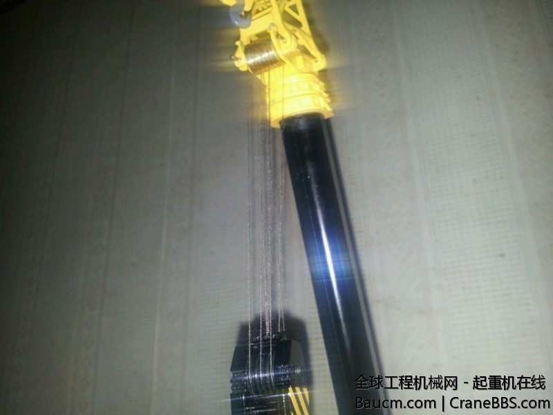

我的徐工200换了一个4滑轮吊钩,但是在收放绳子的时候吊钩会向左右倾斜,
令吊钩滑轮上的吊绳左右偏离,导致绳子团在了一起,吊钩升降无法平衡.很麻烦.
各位兄弟可以指点以下,怎样解决吗??

。。。你不要把4个滑轮全穿上绳子。。徐工200臂头就一个轮。。。。出现这样的情况也正常。。绳子放慢点。。或者绳子细一点。。。

我已经用很细的线穿了...贴上图你看到了...
但是我穿了三个滑轮情况还是差不多...穿两个就没有问题...郁闷!:Q:Q:Q

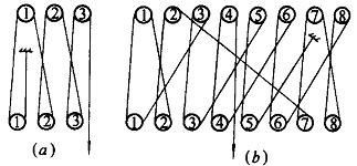

钢丝绳从卷扬出来之后,经过导向滑轮,进入当中一门定滑轮,然后穿入当中一门动滑轮,当然啦,花穿呢钢丝绳与滑轮的角度是比较大的,所以吊钩是不能升到顶的。但是在上升下降的过程中,钩子的倾斜是明显小于单跑头顺穿的吊钩的。
发表于 2014-4-7 16:01 | 显示全部楼层
左为顺穿,右为花穿
 楼主| 发表于 2014-4-20 20:26 | 显示全部楼层
xuejiao 发表于 2014-4-7 16:01
左为顺穿,右为花穿
不好意思,小弟眼浅还是看不明白,有时间可以照相来详细解说一下吗? 万分感激
