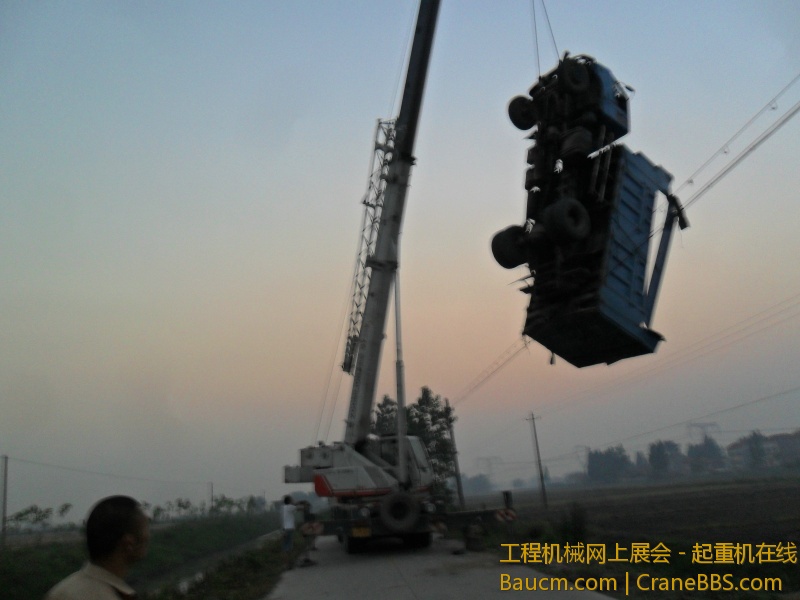

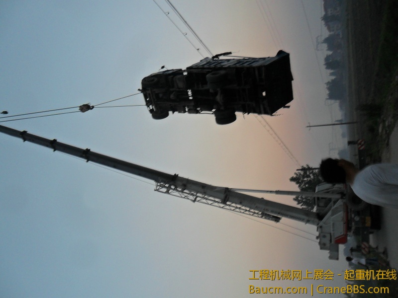

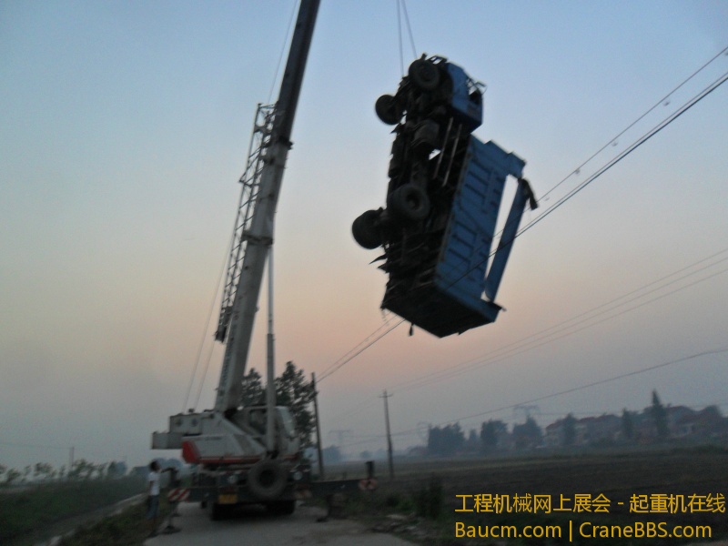

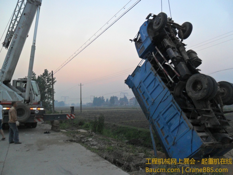

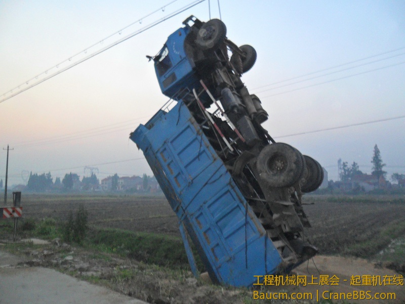

农用车开到沟里面去了,旁边有根电线。要提超过电线,伸大臂25米。二节臂全伸。吊装费1500,连支车收腿一小时搞定。
这个车子我赶到现场的时候是四脚朝天,首先用直径22MM长度10米的钢丝绳一根挂钩子中间,两个头子用卸扣锁住该车的前钢板部位,提起来,让车厢离地。再用一根14米的钢丝绳锁住拖箱和底盘,保证在起吊过程中拖箱和底盘不分离。最后直接起吊越过电线,后墙板先落地,然后往前爬杆搞定。 SAM_3266.JPG SAM_3262.JPG SAM_3263.JPG SAM_3264.JPG SAM_3265.JPG

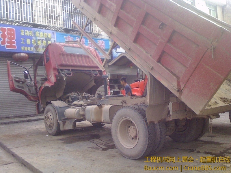

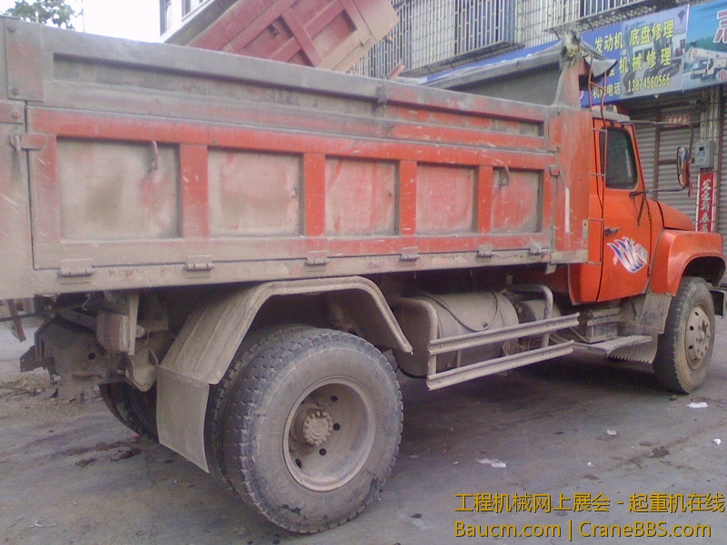

IMG0527072500.jpg IMG0527072600.jpg 这两个车明显小 一个是6.7T 一个是6.1T

车市这样吊的吗?这样很危险    像这样翻的车该是怎样翻下去就怎样的吊上了很快很安全
 楼主| 发表于 2013-5-28 20:34 | 显示全部楼层
xiangj42498 发表于 2013-5-28 20:31 static/image/common/back.gif
四脚朝天,你跟别人就原样吊起来可能吗
